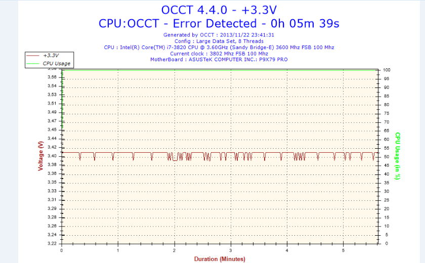

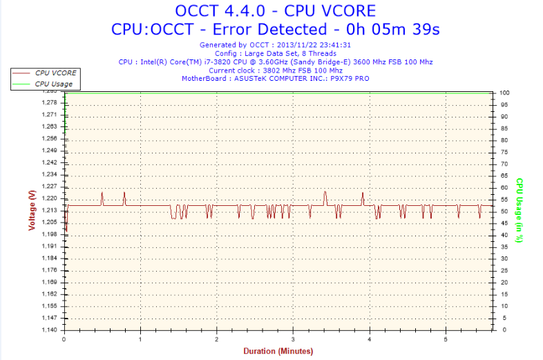

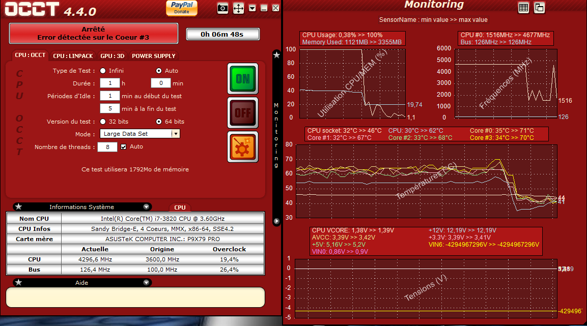

Après un test occt voila le résultat, mais le temps du test est plus long que les autres ....
J'avais bon espoir :(
Je viens de voir qu'il est cadencé a 4,6ghz
En allant dans le bios j'ai choisi le mode normal et en voulant quitter ça a planter, obligé de faire un hard reboot.

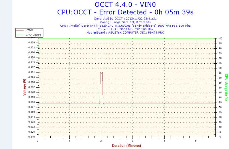

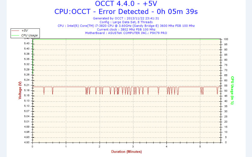

Est ce que ce les tensions doivent être stable ?
Parce que le +3,3v et le +5v oscillent
Le +12v est parfaitement stable

Alors il y a toujours des erreurs a ce que je vois.
Tu as des freeze toujours ?
Pour les tensions on est à 0.010V en moyenne d'écart c'est très très minime donc pas d'inquiétude.
Tu as activé le mode turbo? car ton cpu est à 3.8 de fréquence. C bizarre alors qu en mode usine le turbo ne devrait même pas être activé.=> à verifier
la carte mère s' amuse à modifier elle même les paramètres?
Même sur ton message plus haut alors que le bios a été flashé le cpu était à 4.6 comme si il avait établi des réglage d'OC tout seul, je commence à me demander si c'est pas la carte mère qui nous cause tout ses soucis depuis le début.

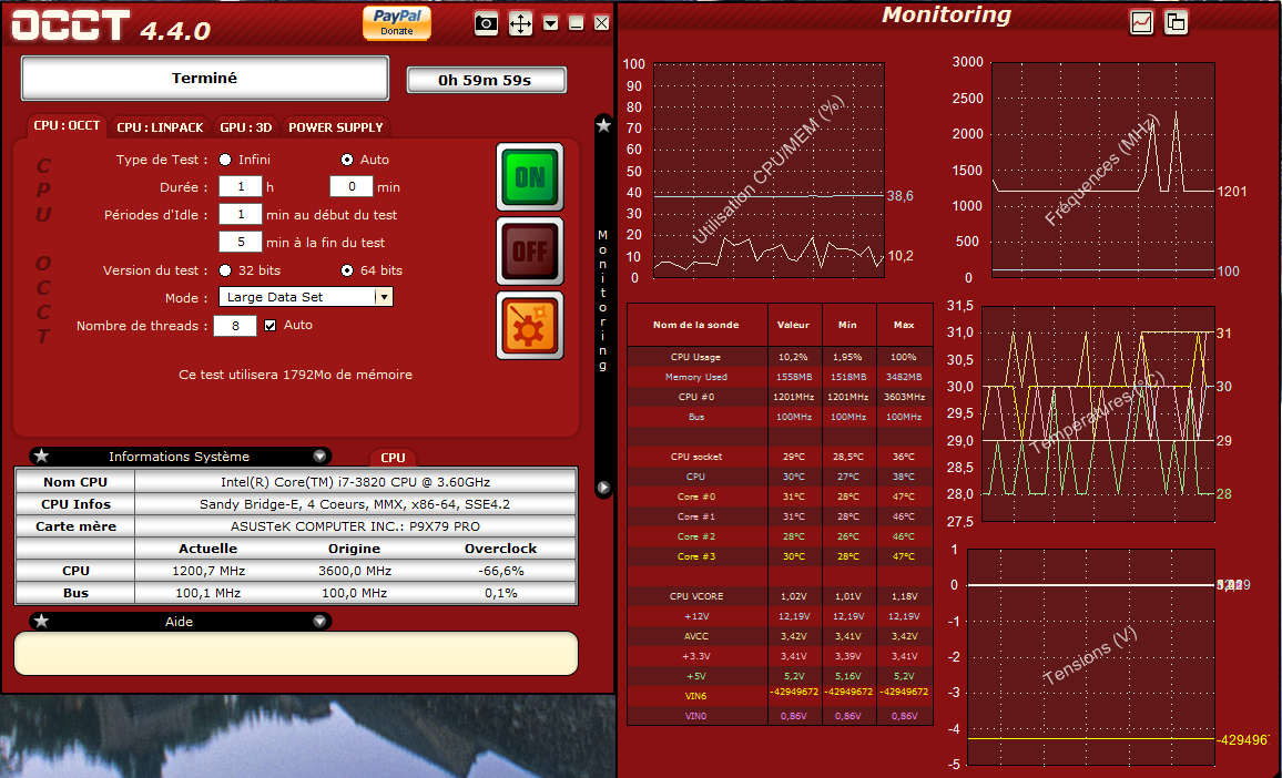

Le résumé du test en image :D
