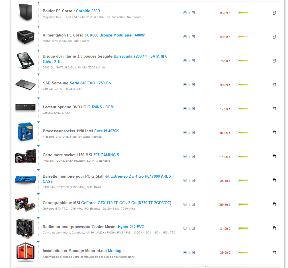

Bonjour à tous,
Je souhaite acheter un nouveau pc gamer. J'ai d'abord pensé à commander sur un site de vente en ligne mais me suis ravisé ensuite en raison des risques liés au transport (pas envie de devoir renvoyer 14 fois la machine et négocier via mail pendant des jours avec SAV). J'ai donc cherché une boutique qui fait du montage pc à proximité de chez moi et dans laquelle, je pourrai être face au vendeur. Après dépouillement de forums, mon choix se porte pour un magasin situé à Liège.
J'aimerais simplement un avis éclairé sur cette config : hfinformatique.be/config_fix.php?num_config=14 Est-elle démesurément plus chère que ce qu'on peut trouver à performance équivalente sur LDLC ou matériel.net ? Est-elle cohérente (pas de matériel sous ou surexploité) ?
Je précise que je joue à Skyrim, série des Total War, Arma 3, Crusader Kings II (ce qui ne devrait pas être un problème), je ne suis pas contre un peu de FPS de temps à autres et j'envisage de faire un peu de simulation aérienne.
L'ordinateur servira également à regarder des films.
Je cherche un ordinateur avec des performances plus que correctes pour un montant d'environ 1200 euros et j'aimerais tpouvoir jouer aux jeux récents quelques temps sans devoir mettre à jour.
Je vous remercie de m'avoir lu.
Pan
Edit : je n'ai pas encore d'écran. J'envisage l'achat de ceci http://www.materiel.net/ecran-pc-lcd/ei ... =configspc
Pour l'oc, je vois bien le principe mais n'ai pas envie de démolir mon matériel. Donc, je m'y lancerai une fois bien renseigné (mais pas contre a priori).
Je sens moyen l'idée d'assembler la bête moi-même, c'est pourquoi je vous donne la référence d'un ordi déjà construit.
Pan

Re: Config gamer pour 1200 euros
Ton pc si tu ne comptes que jouer, n'aura pas besoin de I7, un I5 suffira.
Pour le SSD prends en un de 256gb en crucial m500 ou samsung evo.
Pour le hdd un seagate de la game barracuda suffira.
L'alimentation, pourquoi 700 w ? Tu comptes prendre une seconde carte graphique par la suite ?
Sinon prends une certifie bronze minimum en 550w ça suffira.
Ta carte graphique est tres bien, apres avec les economies faites avec le changement de proc tu peux meme prendre une R9 290X
@feratix : merci pour ta proposition mais je suppose que l'ordinateur une fois monté te parviendra par transporteur (ou alors j'ai rien compris) et c'est ce que je voudrais éviter même pour un surcoût de 100-150 euros sur ma config.
@TheMax : merci pour tes remarques. Malheureusement, sur le site en question, impossible de mettre un i5 sur cette config.
Pour le SSD, j'ai un 250gb Samsung 840 EVO MZ-7TE250BW, c'est mieux ?
Pour le DD, j'ai un 3To Seagate 64MB 7200TRS ST3000DM001 SATA3, c'est bien ?
Pour la CG, si placer une 2e CG identique dans qq années me permet de rajeunir la config, pq pas envisager la possib d'en ajouter une ? Celle que tu conseilles n'est pas dispo sur le site. Puis-je remplacer par une Geforce GTX 770 2048 ? Est-elle mieux que la R9 280X ? Je constate qu'il y a 2 R9 280X sur le site pour quelques euros de diff, qu'est-ce qui change ?
Merci.
Merci.
J'ai continué mes réflexions et hésite maintenant entre ces deux config. Laquelle vous semble la plus appropriée en fonction de mon utilisation ?
PC Gamer ULTIMATE GTX760 1209,2 euros
- Intel Core I5-4690K Haswell-R 4X3.5 a 3.9 Ghz 6Mb L2 LGA1150 Box
- 1X 3 To (3000 GB) Seagate 64 Mb 7200TRS ST3000DM001 SATA3
- 1X 8 Gb (1X8192Mb) DDR3 1600Mhz Kingston KVR16N11/8
- Nvidia GeForce GTX 770 2048 Mb DDR5 Asus GTX770-DC2OC-2GD5
- Antec Nine Hundred Noir sans alimentation
- Gigabyte GA-Z97-HD3 1150 Intel Z97 USB3 SATA3 DDR3
- Samsung 24X Multiformat +/- Double Couche SH-224 SATA Noir
- 250 Gb SAMSUNG 840 EVO MZ-7TE250BW R/W 540/520 MB/s 97k Iops
- 600 Watts LC Power Atx Ventilateur 120mm LC6600 V2.2
PC Gamer ULTIMATE R9 280X 1285,3 euros
- Intel Core i7-4790 Haswell-R 4X3.6 a 4.0 Ghz 8Mb L2 LGA1150 Box
- 2X 4 Gb (1X4096Mb) DDR3 1600Mhz CORSAIR Vengeance CMZ4GX3M1A1600C9
- Ati Radeon R9 280X OC 3 Gb DDR5 Sapphire Dual-X 11221-00-40G ou alors avec la Nvidia GeForce GTX 770 2048 Mb DDR5 Asus GTX770-DC2OC-2GD5et le total monte à 1352,5 euros. En fait, je me demande laquelle de ces deux cartes est la plus performante ?
- Antec Dark Fleet Series DF-30 sans alimentation
- LG GH24NS95 24X Multiformat +/- Double Couche SATA Noir
- 700 W Cooler Master B700 RS700-ACABD3-E1
les choix sont assez limités sur ce site de vente en ligne, dommage.
Pour les avis du dessus je suis d'accord pour le i5 (économie d 'environs 100€ non négligeable)
avec l'i7 4790 tu ne pourra pas OC malheureusement sans l'extension K, d'ailleurs en voulant séléctionné une carte mère adéquate au chipset h97,
je m' apercoi qu elle est même plus chère...étonnant et peu importe les carte mère h97.
En faite je penses qu il serait judicieux d'aller en magasins avec leur catalogue de pièce mise à dispo sur cette page
=> http://www.hfinformatique.be/liste.php
et on retrouve bien des cpu i5 qui s' OC ou non.
Cpu i5 4690K => http://www.hfinformatique.be/descriptif ... ue=default 221€ Oc ok
CM asus Z97 A => http://www.hfinformatique.be/descriptif ... arque=Asus 141€
Ram Kingston HyperX Fury 4 Go DDR3 1866 MHz CL10 => http://www.hfinformatique.be/descriptif ... ue=default 42.90€ tu en prends 2
SSD samsung evo 250go => http://www.hfinformatique.be/descriptif ... ue=default 122€
HHD seagate 2To => http://www.hfinformatique.be/descriptif ... ue=default 76.90€
CG sapphir r9 280X => http://www.hfinformatique.be/descriptif ... ue=default 273€
lecteur lg => http://www.hfinformatique.be/descriptif ... ue=default 21.90€
Boitier corsair 330R => http://www.hfinformatique.be/descriptif ... ue=Corsair 79.50€
alim corsair 750W => http://www.hfinformatique.be/descriptif ... ue=Corsair 80€
ventirad coolermaster evo 212 => http://www.hfinformatique.be/descriptif ... ue=default 35€
Voilà une configuration gamer performante pour 1137€ , j'ai fais avec les moyens mise à dispo surtout que beaucoup de pièces sont épuisées, mais aussi très peu de choix.
la r9 280X se vaut avec la gtx 770, c'est juste qu elle a un meilleur rapport qualité/prix , mais par contre la gtx 770 consomme moins et fera moins de bruit en charge.
j'ai pris une corsair cx 700 le reste étant pas top ,dommage que les 600w, notamment celle semi modulaire, soit épuisé et à voir si il peuvent se la procurer en réappro
=> http://www.hfinformatique.be/descriptif ... ue=Corsair elle est à 69€ donc moins chère est suffisante
tu peux même oc le pc en cas de besoins vu qu il y a un ventirad tip top mise à dispo.
C'est le genre d'alim de mauvaise qualité qu'il faut à tout prix éviter... même chose pour des alimentations Heden ou Advance.600 Watts LC Power Atx Ventilateur 120mm LC6600 V2.2
Privilégie les marques comme Antec, Seasonic, Corsair, Fortron ou Be Quiet.
C'est une belle config haut de gamme. Un I5 4670K serait déjà suffisant pour du jeu.Et sinon, dernière question. Quel avis sur cette config de materiel.net par rapport à la config proposée par V3g3ta (meilleur ou moins bon). À l'origine, c'est l'ordi que je voulais acheter.
http://www.materiel.net/ordinateur/mate ... 92553.html
Chez materiel.net tu peux choisir les pièce et ajouter l'option montage si tu ne veux pas t'embetter.
Par exemple quelque chose comme ça :
1062 euros sachant qu'il faut ajouter une centaine d'euros pour windows 8.1 : http://www.materiel.net/os-systeme-d-ex ... 96417.html
