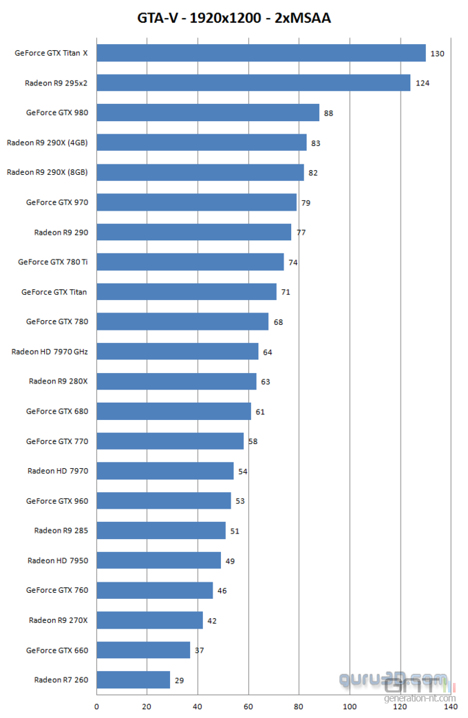

gta 5 je sais pas vraiment comment il tourne avec une 770 pour répondre a ta question mais je pense que c'est possible de le faire tourner a 60fps sur un écran 1920x1080 mais tu va devoir faire un compromis dans les options graphique.

Bon au final je me demande si je devrais pas prendre une gtx 970 tant pis pour la 770 a la limite en SLI , on pars sur un i5 du coup l'alim de 600 watt toujours bien ?
J'ai un budget d'environ 1200 OS compris si jamais vous voulez me conseiller une config
Re: Avis pc
La GTX 970 est la meilleure carte si tu as le budget.
