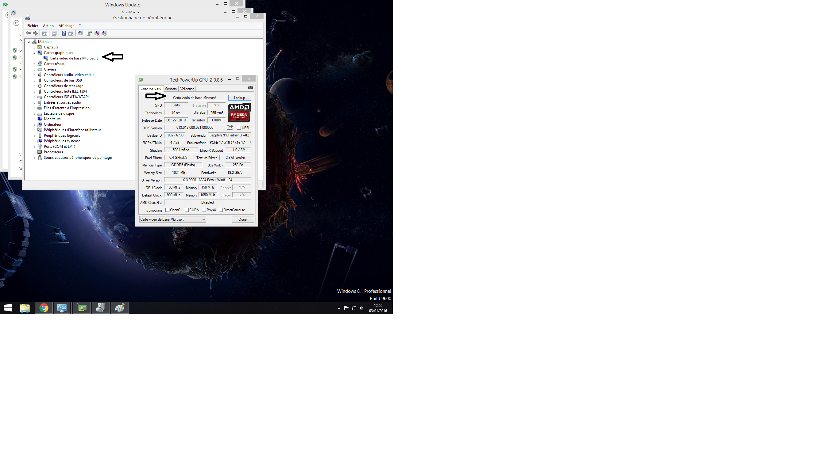

D'ailleurs, en faite, la carte vidéo n'est pas du tout installé :
J'imagine que si c'était la carte graphique qui était HS, je devrais quand même avoir un retour via teamviewer ?
Il y a eu un léger overclocking pendant un moment, mais que j'avais désactivé car peu de gain.
Sinon, c'est un écran Samsung branché en DVI. Mais même problème si je branche ma TV en HDMI.
Re: Problème démarrage avec les pilotes graphiques
J'avais pas vu les rayures bleu plus haut, peu être que ta carte graphique a un pépin sachant que m^me en branchant ton pc sur ta tv le problème reste identique.
Si ça coupe avec teamspeak c'est que windows ne démarre pas , et pour le son j ai déjà vu un pc démarrer sans image mais le son était présent et au finale c'était l'écran.
Enfin bref, avant que tu rencontres ce problème rien d'installer logiciellement parlant?
pour vraiment dire que la carte graphique à un problème , c'est de démarrer avec une autre carte graphique. tu n'en as pas une qui traine dans le coin?
essai de désinstaller proprement el pilote avec ceci et téléchargeable via le site officiel du concepteur de cet outil => http://www.wagnardmobile.com/DDU/?q=node/50
cela te permet de supprimer tout les fichiers existant concernant les pilotes amd et ses logiciels et tu réinstalles les derniers pilotes (pas crimson)
=> http://support.amd.com/fr-fr/download/d ... s+8.1+-+64
edit : il dirige vers son forum pour télécharger => http://www.wagnardmobile.com/forums/vie ... ?f=5&t=154
