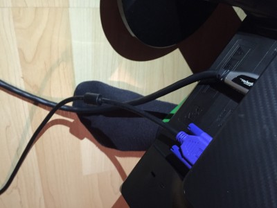

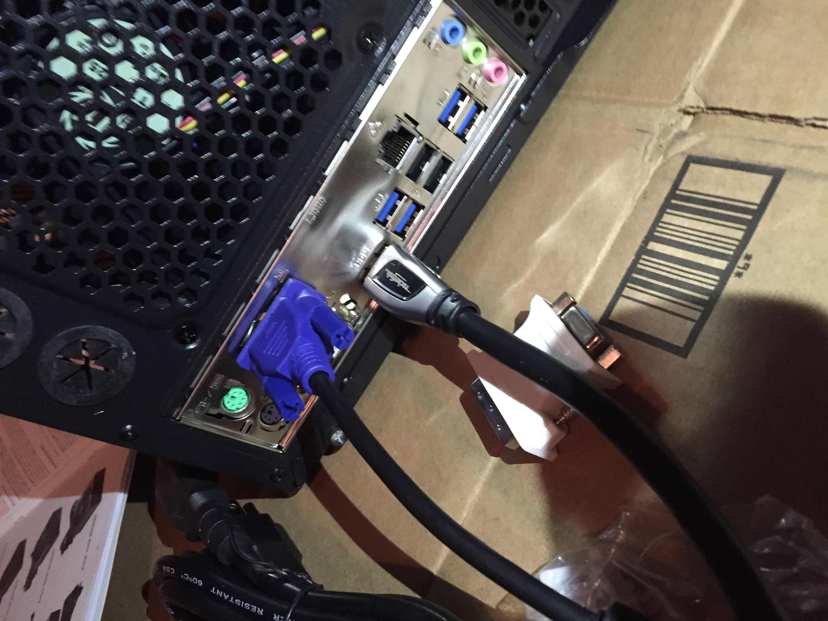

J'ai installé toutes les pièce dans le boîtier, j'ai connecté tous les fil et je suis en mesure d'ouvrir l'alimentation. De plus, tous les ventilateurs fonctionnent. Par contre, lorsque je le connecte, à l'aide d'un fil hdmi ou D-Sub sur un écran, il n'y a aucune image qui apparaît.

Relie ton cordon VGA, le bleu, sur la sortie de ta carte graphique en utilisant le petit adaptateur blanc.
et ton hdmi aussi.
Tout sur la CG car la tu es sur la carte mère et tu aurais une image sur ton écran seulement si ta carte graphique ne se lançait pas.
C'est bon signe ça vaut dire que la carte graphique fonctionne !

Merci beaucoup!
