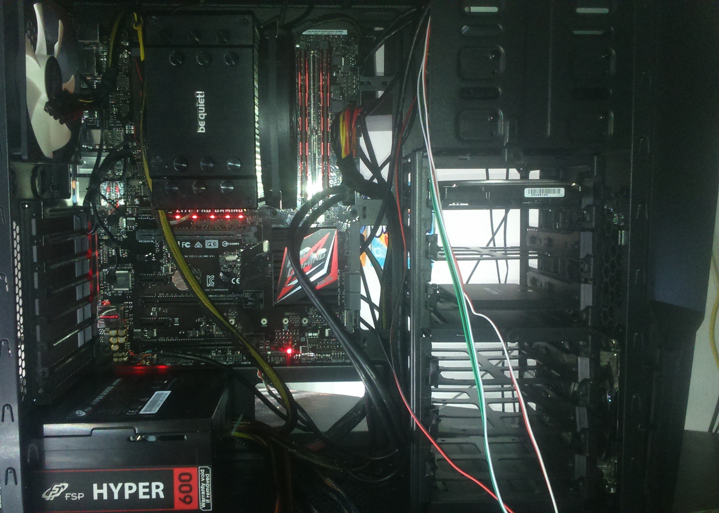

Bonjour à tous, j'ai récemment acheté tout le matériel pour monter mon nouveau pc gamer/graphisme/montage photo-video. Après avoir suivi tutos et modes d'emplois à la lettre tout semble être bien placé et bien branché, mais lorsque j'allume l'alimentation rien ne se passe, l'alimentation ne fait aucun bruit, le ventirad et les autres ventilateurs ne tournent pas, seul les leds de la carte mère s'allument.
J'ai donc sorti la carte mère du boîtier et testé les éléments un par un, sans carte graphique, avec une puis l'autre barrette de ram, sans ventirad, sans le processeur, j'ai également essayé avec une vieille alimentation (de seulement 300W) mais rien n'y fait.
Pensant à un problème de carte mère après avoir vérifié sur quantité de forums j'ai contacté le service client qui m'a "confirmé" le problème, mais hier en testant la nouvelle carte mère toute neuve, même soucis. Pour finir j'ai aussi enlevé la pile pendant 15min et essayé de démarrer à l'aide d'un tournevis sur le CLRTC

(ci-joint une photo sans carte graphique et branchements pour vous montrer l'état du truc)

Re: PC neuf ne démarre pas
la photo parle beaucoup
vu qu il y a 2 prise pci e sur le même cable, tu as brancher le connecteur dédié à la carte graphique (pci e) sur le connecteur alimentant le cpu .
il faut brancher le cable pour cpu qui en toute logique à capacité de se diviser en 2 passant de 8 à 4 broches.
