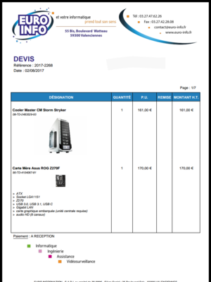

Voilà, je suis un novice en informatique, ce qui me plaît c'est l'infographie et le web design mais là encore je suis novice, je bidouille sur le portable de ma femme qui rame à fond,
Je vais intégrer une formation Web Designer et j'ai besoin d'un PC complet pour photoshop, illustrator, indesign, première, after effects, flash, xpress, dreamweaver, final cut... J'aimerais aussi toucher la 3D.
J'ai un ami graphiste qui m'a conseillé pour démarrer, une config sur base i7, gtx 1070 et si je peux gtx 1080, ddr4 16Go, SSD 500Go.
J'ai un budget entre 2000€ et 2200€. Je préférerais 2000€ bien sûr mais si c'est pas suffisant par rapport à mes besoins je préfère monter un peu. Sachant que j'ai besoin de tout en passant par le clavier/souris, écran, carte wifi, firewire.
J'ai donc commencé à chercher et prendre des infos, apprendre des choses. Mon problème est que plus je prends des infos plus je suis perdu :marteau:
Ne connaissant rien, quand on me dit "noir" je vais vers noir et quand on me dit "blanc" je vais vers blanc, donc plus noir et donc je ne comprends plus :biggrin:
Je vous explique un peu, vous comprendrez mieux mon problème. Par exemple, j'ai cherché un i7, n'y connaissant rien et croyant que j'ai besoin d'une machine de guerre, je me dis que le i7-7700k sera le bon. Pourquoi? Parcequ'il est dans les plus hauts de la gamme i7 mais en fait je ne sais ni si c'est suffisant ni si c'est trop. Vu que je partais sur un i7-7700k j'ai cherché une carte mère, j'ai arrêté mon choix sur une z270 parce-que j'avais lu que c'était très bon pour le i7-7700k. Pour la CG, une gtx 1080 qui après quelques recherches et par rapport au prix, est devenue la msi Armor. Arrivé là, j'avais une base, sans savoir ce que ça valait par rapport à mon besoin (vous pouvez vous foutre de moi, j'ai beaucoup d'humour et d'auto-dérision).
J'ai demandé un devis pour une config complète dans une boîte de chez moi, c'est une grosse boîte d'informatique spécialisée pour les entreprises mais qui fait aussi de la vente aux particuliers. La fille du patron est une amie et je sais que j'aurai droit à une remise sympa sur le devis final. Je reçois donc le devis, 2600€. Je poste le devis sur un autre site et là le couperet tombe, plein de mises en garde: le i7-7700k chauffe trop, dans le devis il a mis une evga gtx 1080 et apparemment elle surchauffe aussi, le refroidissement n'est pas suffisant, l'alim est pourrie, il me faut un écran ips, la tour est trop grande et trop chère... Me..e! Je pensais que j avais un truc de fou a ce prix là et d'après les commentaires j'ai l'impression d'avoir une config pourrie. Et donc, novice que je suis, je ne sais plus quoi penser, i7 pas i7, quelle gtx 1080? Quelle alim? Quel écran?
En considérant aussi que je pourrais changer d'écran un peu plus tard par exemple.
D'après vous qu'est ce qui serait le mieux pour mon budget et mon besoin (si le budget permet bien de couvrir le besoin) ?
D'avance merci.

Pour les logiciels que tu cites, un i7 7700K sera un bon choix si ça passe dans ton budget et il te faut au moins 16Go de mémoire (les prix sont élevés actuellement). Tu pourrais prendre un processeur AMD qui serait très adapté et avec un meilleur rapport performances/prix (grace aux 6 ou 8 coeurs).
Par contre, si tu ne comptes pas faire tourner de jeux 3d récents, tu n'as pas besoin d'une carte graphique aussi chère qu'une GTX 1070 ou 1080. Tu peux te contenter d'un modèle entrée de gamme voir même de la puce graphique intégrée au processeur.
Je sais pas ou tu as posté ça mais c'est en gros ni'mporte quoi. Aucun problème de surchauffe avec un i7 7700K qui ne consomme pas énormément, d'ailleurs tu n'as pas besoin d'un watercooling, un refroidissement à air (Be quiet Pure rock par exemple) ira très bien et coute moins de 40 euros.
Même chose pour la GTX 1080 qui n'a aucun problème de surchauffe mais personne ne t'as dit que ça n'avait aucun intérêt d'acheter une carte graphique à 600 euros pour tes logiciels ??
L'alimentation on a pas la référence exact mais Antec fait de la qualité. Par contre 750W c'est surdimensionné, une alim de 500 watts est largement suffisante pour un i7 7700K + GTX 1080. A la limite 600 pour être large pour faire de l'overclocking et/ou de futurs upgrade.
Sans la GTX 1080, la config se contentera d'une alim de 400 watts.
Tu peux économiser pas mal sur le boitier et la carte mère qui est surtout utile pour de l'overclocking.
La mémoire est ok, le SSD et disque dur aussi.
Voila une config qui serait adapté à tes besoins et ton budget. Après il faut que tu dises si tu comptes faire tourner des jeux récents ou pas, j'ai mis une GTX 1060 3Go déjà performante pour cet usage.
Le Processeur Ryzen sera plus performant dans les logiciels que tu cites que l'Intel grace à ses 8 coeurs (4 pour le Core i7) :
http://www.ldlc.com/b-9a4107bbbe2ee58f. ... &data1=for
Tu peux prendre un Intel Core i7 7700K sur une carte mère B250 pas très chère comme celle la :
http://www.ldlc.com/fiche/PB00221972.ht ... &data1=for
j'ai pris les composants sur LDLC après tu peux acheter la même chose ailleurs bien sur. Dans la config il n'y pas d'enceintes et tu rajouter les cartes dont tu as besoin (firewire, lecteur de carte etc). J'ai mis un bon boitier de qualité assez sobre mais après tu peux prendre celui que tu veux du moment qu'il est assez grand/bien ventilé.

SquawK a écrit :Pour les logiciels que tu cites, un i7 7700K sera un bon choix si ça passe dans ton budget et il te faut au moins 16Go de mémoire (les prix sont élevés actuellement). Tu pourrais prendre un processeur AMD qui serait très adapté et avec un meilleur rapport performances/prix (grace aux 6 ou 8 coeurs).
Oui le i7-7700k passe dans le budget, c'est juste qu'une fois la config publiée on m'a dit qu'il fallait un système de refroidissement plus conséquent car il chauffait. Et aussi, qu'il était plus performant avec une carte mère Z270. Alors forcément le budget explosait.
SquawK a écrit : Par contre, si tu ne comptes pas faire tourner de jeux 3d récents, tu n'as pas besoin d'une carte graphique aussi chère qu'une GTX 1070 ou 1080. Tu peux te contenter d'un modèle entrée de gamme voir même de la puce graphique intégrée au processeur.
Je pense même que le PC ne verra jamais la couleur d'un jeu, de près ou de loin. A aujourd'hui je suis très peu game, je joue sur PS4 rarement et uniquement à NHL17 (fan ouf de hockey sur glace).
Un ami m'avait conseillé une 1070 au début et quand je lui demandé si ce serait mieux une 1080 au cas où je pourrais financièrement, il m'a dit oui bien sur. Au début, avec mes propres recherches, j'avais choisi la MSI GTX 1080 Armor, qui est devenue une Evga GTX 1080 sur le devis.
Je sais pas ou tu as posté ça mais c'est en gros n'importe quoi. Aucun problème de surchauffe avec un i7 7700K qui ne consomme pas énormément, d'ailleurs tu n'as pas besoin d'un watercooling, un refroidissement à air (Be quiet Pure rock par exemple) ira très bien et coute moins de 40 euros.
Pour le i7 effectivement on m'a dit qu'il chauffait plus qu'un autre. Pour la Evga 1080 là par contre, on me l'a vraiment deconseillé et on m'a même envoyé des liens vers des tests qui montraient des températures critiques. J'ai vu aussi que le SAV Evga avait proposé aux possesseurs de la carte de leur envoyer des pads thermiques à rajouter aux endroits critiques. Pour le coup ça m'a refroidi :P
SquawK a écrit : L'alimentation on a pas la référence exact mais Antec fait de la qualité. Par contre 750W c'est , une alim de 500 watts est largement suffisante pour un i7 7700K + GTX 1080. A la limite 600 pour être large pour faire de l'overclocking et/ou de futurs upgrade.
On me conseillait une alim 80+ gold. Si je descends à 550W je peux peut-être prendre une gold?
SquawK a écrit : Tu peux économiser pas mal sur le boitier et la carte mère qui est surtout utile pour de l'overclocking.
J'avais choisi un boîtier autour de 100€, Be Quiet Pure Base 600 avec fenêtre qui est devenu un CM Storm Stryker a 190€ :o .
Pour le système de ventilation du boîtier, là encore je n'y connais rien donc je ne sais si ce qui est d'origine est suffisant.
SquawK a écrit : Voila une config qui serait adapté à tes besoins et ton budget. Après il faut que tu dises si tu comptes faire tourner des jeux récents ou pas, j'ai mis une GTX 1060 3Go déjà performante pour cet usage.
Alors non je n'ai pas l'intention de jouer avec ce PC.
Pour AMD, on me l'a conseillé aussi, un Ryzen 7 1700 ou 1700x. Là encore, comme je ne connais pas, et que mes amis sont pros Intel, je n'ai pas cherché plus loin. J'ai justement une question à ce sujet, si je pars sur un Ryzen, dans les années à venir c'est un truc qui sera encore là? Je veux dire, je pourrai faire évoluer le PC sans devoir tout changer de A à Z?

Un Core i7 7700K est le plus performant des Core i7 socket LGA 1151 donc c'est celui qui chauffe le plus mais le TDP est de 90W ce qui est très modeste. On a vu des processeurs par le passé qui dépassait 130W.
N'importe quel ventirad dans un tour assez grande refroidira parfaitement ce processeur, la surchauffe des processeurs c'est quasiment plus un sujet. Dans les ordinateurs portables encore un peu mais sinon...
Après si tu veux overclocker le processeur à 5GHz c'est une autre histoire. ;)
Une alimentation Gold serait très bien en effet, sur le long terme tu fais des économies car le rendement est meilleur. C'est écolo aussi. Si tu prends un Core i7 7700K sans carte graphique, tu peux te contenter de 400W.
Le Be Quiet Pure Base 600 est très bien.
Regarde ce test pour les AMD Ryzen : http://www.hardware.fr/articles/939-4/r ... ances.html
Tu peux voir que le RX 1700 dépasse le Core i7 7700K de 20% en application et le RX 1700X (vendu sans ventirad) le dépasse de 28%. Dans les jeux c'est une autre histoire.
AMD ne pèse pas lourd pas rapport à INtel mais ils font des processeurs et des cartes graphiques depuis au moins 25 ans. Je pense pas qu'il disparaissent dans les prochaines années. :)
Par contre, pour l'évolution, y'a peu de chance que tu puisses changer de processeur sans changer aussi la carte mère dans le futur mais c'est valable chez Intel comme chez AMD.
Par exemple les nouveaux processeurs Intel Coffee Lake qui sortent en septembre (Core i7 8700K etc) ne seront pas compatible avec les cartes mères actuelles LGA 1151...
Les gens racontent beaucoup de bêtises au sujet du matos informatique, c'est assez incroyable. Pourtant toutes les infos se trouvent facilement sur internet en cherchant un peu sur des sites sérieux...

Je te remercie pour toutes ces informations et conseils.
Il ne sera pas question d'overclockage pour moi.
SquawK a écrit : Une alimentation Gold serait très bien en effet, sur le long terme tu fais des économies car le rendement est meilleur. C'est écolo aussi. Si tu prends un Core i7 7700K sans carte graphique, tu peux te contenter de 400W.
Si je reste sur le Ryzen 7 1800x, Asus Prime B350 Plus et la gtx 1060, comme tu le conseillais, j'ai besoin de quoi comme alim? 500W, 550W, 600W?
SquawK a écrit : Le Be Quiet Pure Base 600 est très bien.
:bigups: au moins une chose que j'ai trouvé sans me tromper :biggrin:
SquawK a écrit : Les gens racontent beaucoup de bêtises au sujet du matos informatique, c'est assez incroyable. Pourtant toutes les infos se trouvent facilement sur internet en cherchant un peu sur des sites sérieux...
C'est ce que j'ai fait au début, chercher par moi même sur le net, mais va savoir si tu es sur un site sérieux quand toi même tu n'y connais rien! On me dit "blanc" je vois blanc, on me dit "noir" je vois noir. J'exagère un peu car je n'ai pas foncé tête baissée mais difficile de voir le vrai du faux.
J'ai encore une question, même si je crois bien connaître la réponse mais je pense que c'est surtout pour me rassurer. C'est vraiment garanti que si je ne joue pas du tout, une GTX 1060 sera suffisante pour l'infographie, 2d, 3d...? En fait, dans mon esprit de novice plus tu prends du haut de gamme et meilleur est le résultat. Également, je pensais que pour la création graphique, 2d, 3d, il fallait des machines de guerre, les mêmes que pour du hardcore gaming. Ce que tu m'expliques, en gros c'est que je n'ai pas besoin d'une supercar pour rouler tous les jours à 130km/h.
En tout cas merci pour le temps accordé, les c8nseils, les liens... c'est sympa :bigups:
Edit: en fait j'avais 2 questions :biggrin:
On m'a dit qu'il était conseillé de laisser Windows 10 en mode High Performance si je choisissait un Ryzen7. Qu'il fonctionnait mieux comme ça mais du coup'adieu le mode économie d'énergie. Qu'en penses tu ?
