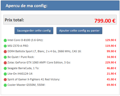

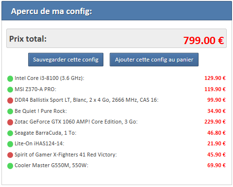

Bonjour, je n'ai malheuresement toujours pas acheté mon pc et j'aimerais savoir si la config, que j'ai est toujours bien ( screen) et si vous pouviez me faire une config potable pour le gaming à 100-50 €de moins.
Merci.
Messages : 14607
Re: Avis final config pc 850€environ
La config est toujours d'actualité, bien sur.
Tu pourrais économiser un peu en utilisant le ventirad fourni avec le Core i3 8100 (un peu bruyant mais il fait le job), tu peux te passer de lecteur DVD éventuellement et tu pourrais prendre une Corsair VS550 (450w suffiraient d'ailleurs mais rupture de stock sur Topachat) moins chère : https://www.topachat.com/pages/detail2_ ... html#ae198
Tu as 5% sur le panier avec le code LAMA actuellement sur Topachat.
Après si c'est encore trop cher il faut prendre un processeur moins cher (genre Core i3 7100 avec une carte mère B250 moins chère) mais tu perdras en performance.

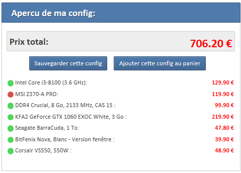

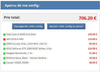

Bon bah, me revoilà x), le jour approche à grand pas j'attends le 10 janvier pour voir s'ils vont faire de superbes soldes (j'espère 10% ce serrait pas mal). Et donc du coup j'ai fais comme vous m'avez dit tout en changeant les composants en ruptures de stock (il me reste un composant mais j'aimerais que vous le changiez car je ne connais pas du tout le composant et j'ai peur de prendre n'importe quoi). Du coup j'aimerais, que vous me dites si la config est toujours pas mal, (je la change souvent mais topachat à du mal aec les ruptures de stock) et que vous me remplaçer le composant qu'y est en rupture. Merci beaucoup, je suis désolé de vous embetter tant que ça mais je préfère avoir votre avis, pour etre de sur de ne pas acheter n'importe quoi et de me retrouver avec un pc qui ne fonctionne pas.
PS: J'adore votre site et la communautée toujours présente :inlove:
Jacey
Messages : 148
Enregistré le : 27 déc. 2017, 03:41
Message non lu par Jacey »
Salut,
Config avec composants mis à jour : https://www.topachat.com/pages/configom ... k%3D#ae198 et tous disponibles.
Prendre de la ram en dual channel, ça tourne mieux (2*4Go mieux que 8Go), et pas de la 2133 tant qu'à faire.
Celle que j'ai choisi s'overclock facilement via le bios et a un excellent rapport qualité / prix. C'est un peu plus cher mais c'est justifié.
Pour overclock la ram avec une carte mère Asus, tu fais exactement comme sur cette vidéo : https://www.youtube.com/watch?v=LpGMP9OKQOc
Tu mets 3000Mhz, tu redémarres et c'est tout.
