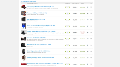

Bonjour j'aimerais avoir vos avis sur cette cinfig, savoir si je peut l'acheter si tous les composant vont ensemble.

Pas de soucis de compatibilité, la config est équilibrée, j'imagine que c'est pour jouer ?
L'alimentation est un peu surdimensionnée mais les alims Be quiet sont très bien et pas chères donc ça va.
Il vaudrait mieux prendre un kit de mémoire 2x4 Go ou 2x8 Go ça permet d'activer le dual channel et gagner un peu de performances.
Si tu peux prendre 2X8 Go ça serait top mais c'est vrai que la mémoire est très chère en ce moment.
Cette mémoire est top mais pas donnée : https://www.materiel.net/barrette-memoi ... =configspc
en 2x4 Go : https://www.materiel.net/barrette-memoi ... =configspc
La GTX 1070 est très bien mais on trouve des GTX 1070 Ti (voir des 1080) quasiment à ce prix qui auraient ma préférence (+15% de perfs). Mais il y a d'énormes ruptures de stock sur les cartes graphiques en ce moment (à cause du minage du bitcoin...). Donc les prix n'ont plus trop de logique actuellement : https://www.ldlc.com/informatique/piece ... &data1=for
Je trouve l'écran un peu bas de gamme par rapport à la config, une grosse carte graphique comme ça c'est fait pour jouer sur un très grand écran et si possible avec la techno G-sync.
Maintenant ton budget n'est surement pas extensible à l'infini
donc il faut faire des choix mais en général on garde longtemps un écran donc pas une mauvaise idée d'y investir un peu.
Les autres composants sont de bons choix.

Coucou,
Si je peux me permettre SquawK, la RAM est en effet très chère, et les PC19200 et 21300 sont beaucoup plus impactées que les modèles plus rapides.
Il faut à mon sens arrêter de conseiller ces modèles à moins de 3000mhz dans la mesure où :
- il est très facile d'overclocker la ram via le bios
- la RAM à 3000mhz (avec le même CAS) est au même prix (https://www.materiel.net/barrette-memoi ... =configspc )
- elle est bien plus rapide
Complètement ok avec la 1070TI, c'est un super choix actuellement (environ 15% plus rapide que la 1070 pour en général 10% plus cher, ce qui est rare sur cette gamme) => exemple de modèle sympa : https://www.rueducommerce.fr/produit/gi ... lsrc=aw.ds
Le défi va être de la trouver en stock ...
Egalement d'accord avec grand chef canard :p sur l'écran, si tu choisis un écran full HD, prends une 1060 6G
Avec une 1070 (ti), pour être cohérent, il faut taper dans du 1440P
