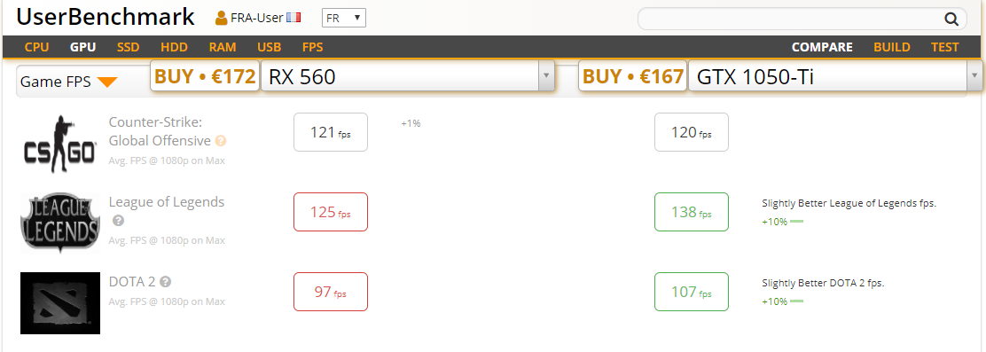

Ben quant la 560 est à 100fps, la 1050Ti est à 107 :P
http://gpu.userbenchmark.com/Compare/AM ... 3926vs3649
Pour le proc c'est fournis, et niveau boitier, ben avec 2 fan, ça devrais bien se passer :D :japon:
Edite ; pour rappel l'écran est freesync ce qui "compensera" les 7% :japon: :P
