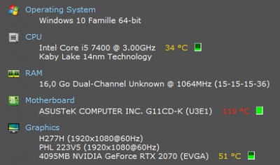

J'aimerai améliorer ma configuration PC mais je ne suis pas un expert...
Je souhaite m'acheter un boitier (Cooler Master MasterBox MB520 RGB - Noir) et changer mon processeur si besoin.
Que me conseillez vous pour améliorer mes performances (en 1080p) ?
Avec ma configuration (image en fichier joint), dois-je changer mon processeur ? et ma carte mère ?
J'aurai tendance à dire de changer ton proc pour un plus puissant et voir quelle carte mère est la plus adaptée. Tout dépend de ton budget, mais je te conseillerai un I5 8400 coffee lake si tu reste sur du intel.
La fréquence de ta RAM semble un peu faible, si tu arrives à te trouver au moins de la 2600 MHz c'est déjà vraiment bien.
Très clairement ta carte grahique est top ! Mais c'est le proc qui n'arrive pas à suivre, et qui, j'imagine, n'arrive à utiliser ta carte graphique comme il le faudrait.
Si tu changes de carte mère, fais attention pour ton Windows, si tu n'as pas de version boite, je ne sais pas comment tu peux le réinstaller sur une autre carte mère.
