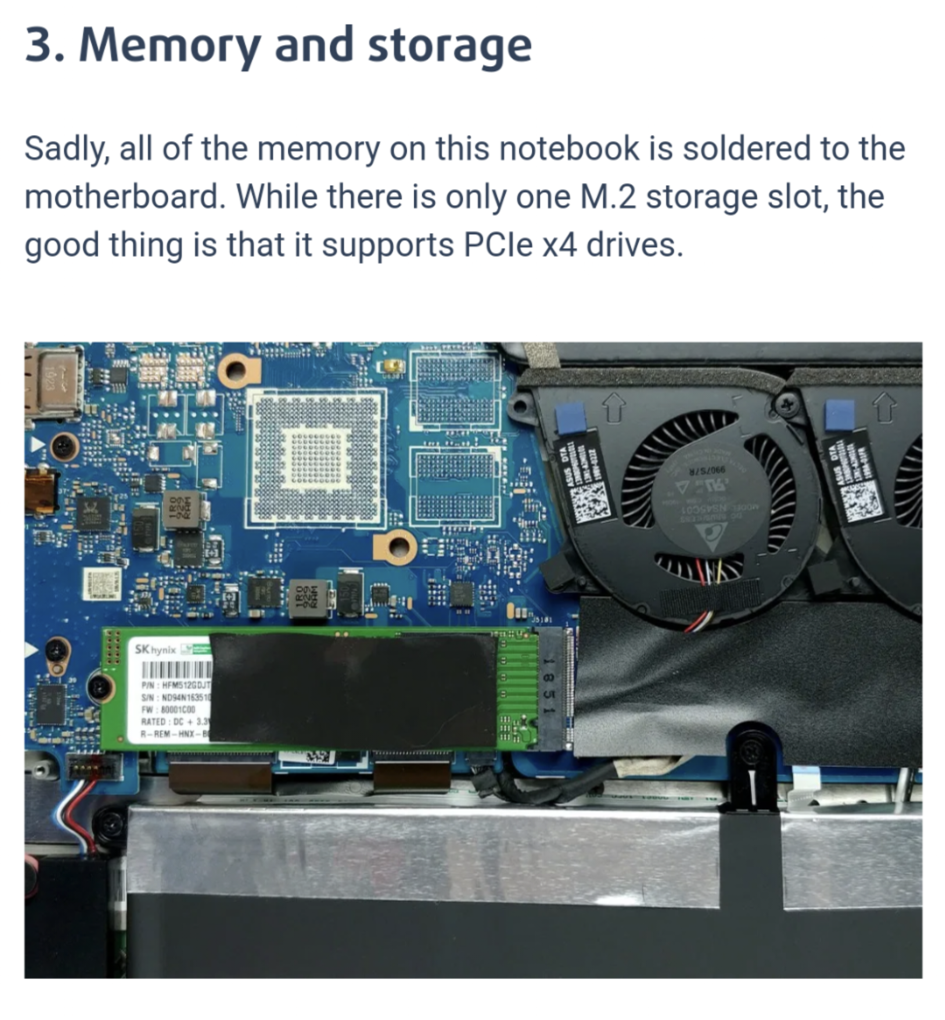

Je ne connais absolument pas le fonctionnement de la RAM sur pc portable, sur celui ci elle se dispose comme dans la pièce jointe.
Il me semble qu'il n'y a qu'1 slot, quel RAM de 16go peut être montée dessus?

Ça veut dire que les puces de RAM sont directement soudées sur la carte mère. Donc dans ce cas la pas moyen de les remplacer. Ils font comme ça pour pouvoir gagner d'avantage en épaisseur et être ultra-thin. Sur d'autres type de portable tu peux changer les barrettes de mémoire, comme dans un PC standard mais en version SO-DIMM, plus petit.

Effectivement j'avais pas fait attention au modèle... tu ne pourras pas mettre plus de mémoire avec ce portable.
