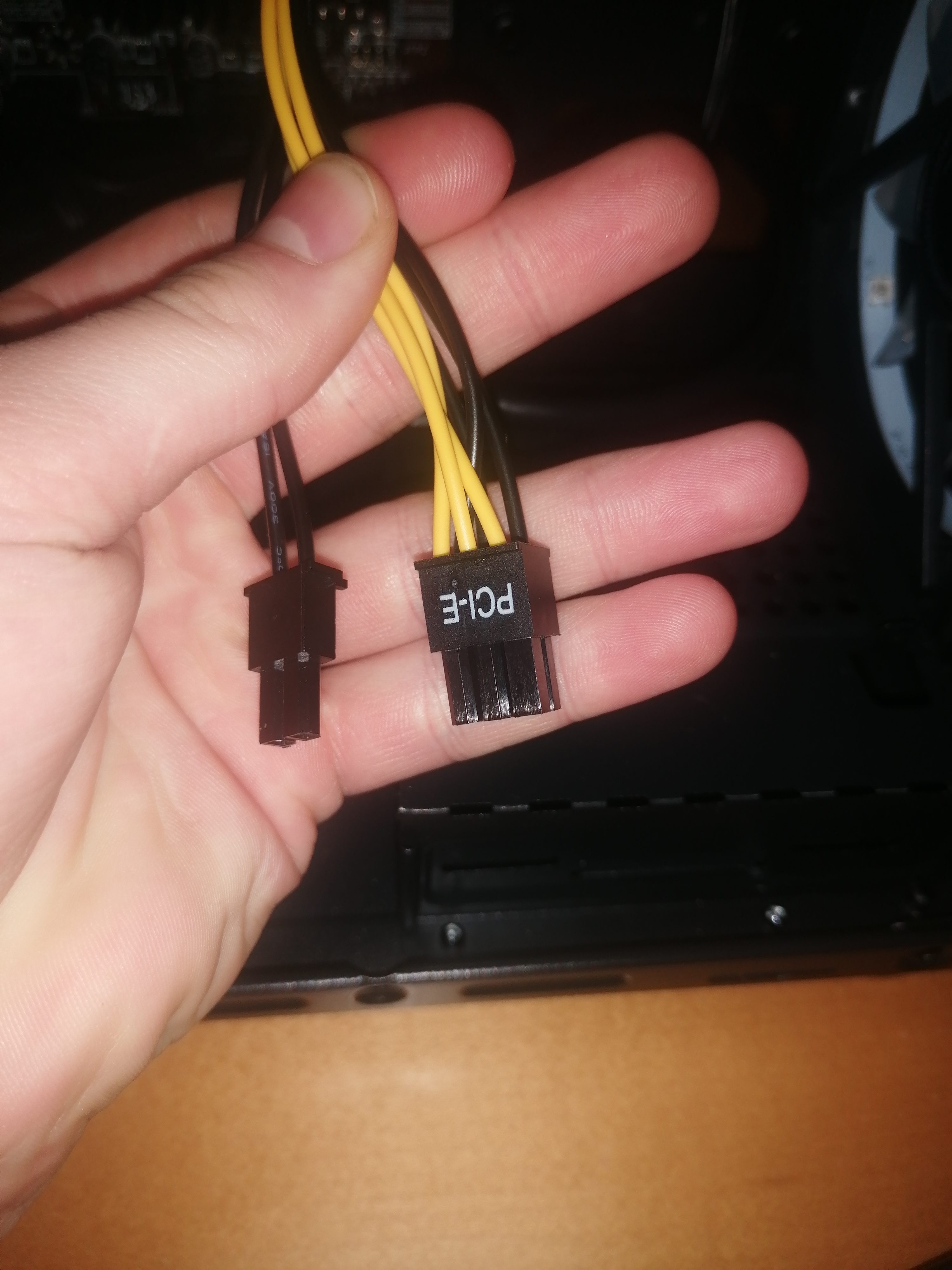

Mais mon intention ce porte sur le câble pci-e qui n'est branché à rien.

Le PCI-E c'est pour alimenter les cartes graphiques haut de gamme, c'est normal qu'il ne soit pas branché et le soucis ne vient pas de la.

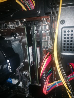

Essaie de garder une seule barrette de mémoire et de changer de slot.

Je vien d'essayer de changer de slot de ram ( en ne m'étant qu'une seule barrette) mais rien ne change à par le voyant du ez debug qui reste sur boot.
