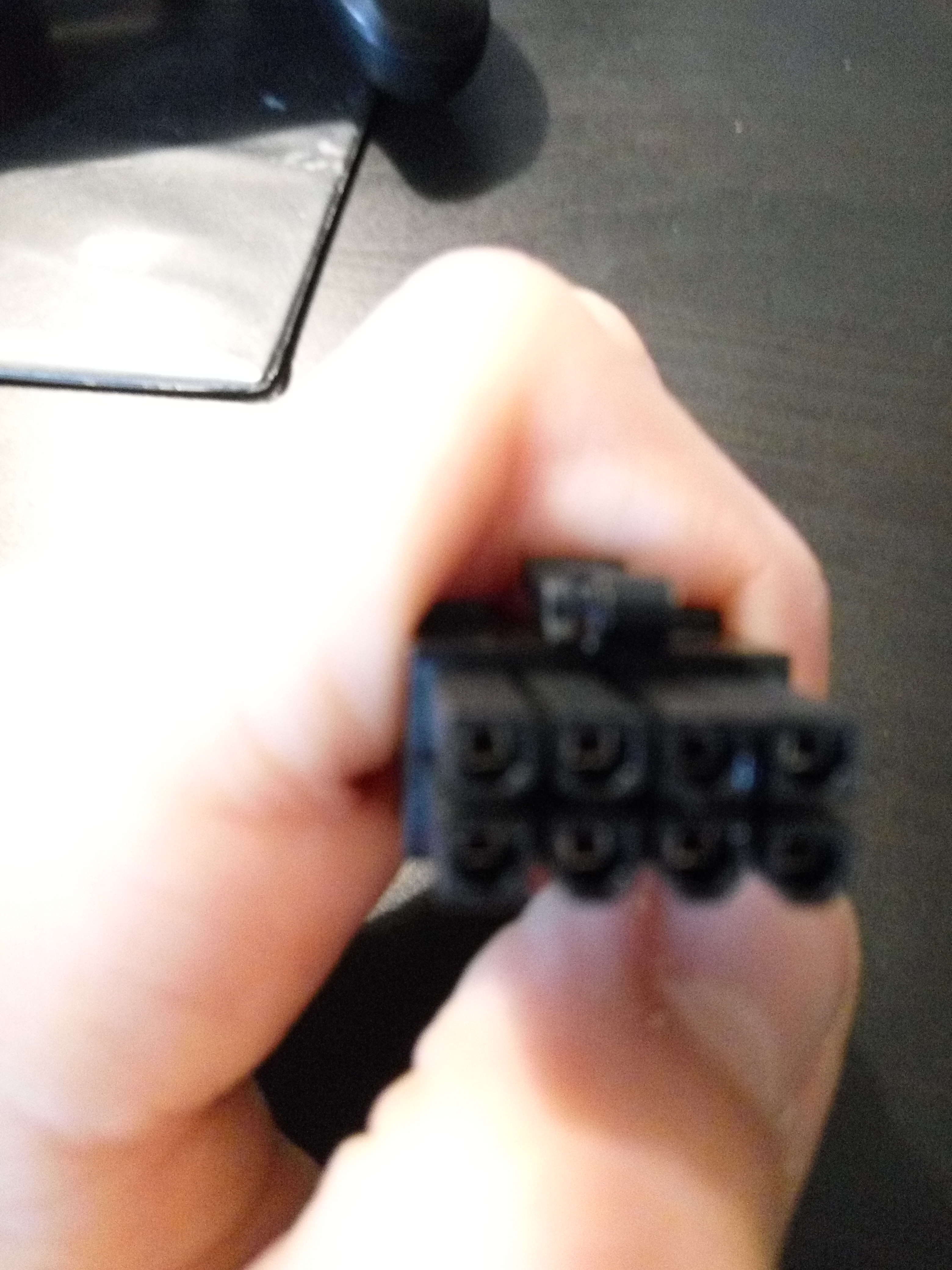

Depuis quelques mois j'ai monté un pc (R5 3600, 2x8 3200, 1660 super) et le câble d'alimentation gpu était en 2x8 pins or sur ma cg il n'y a qu'un port 8 pins. J'ai donc branché qu'un câble sur deux comme ceci (voir pièce jointe 1ere photo)

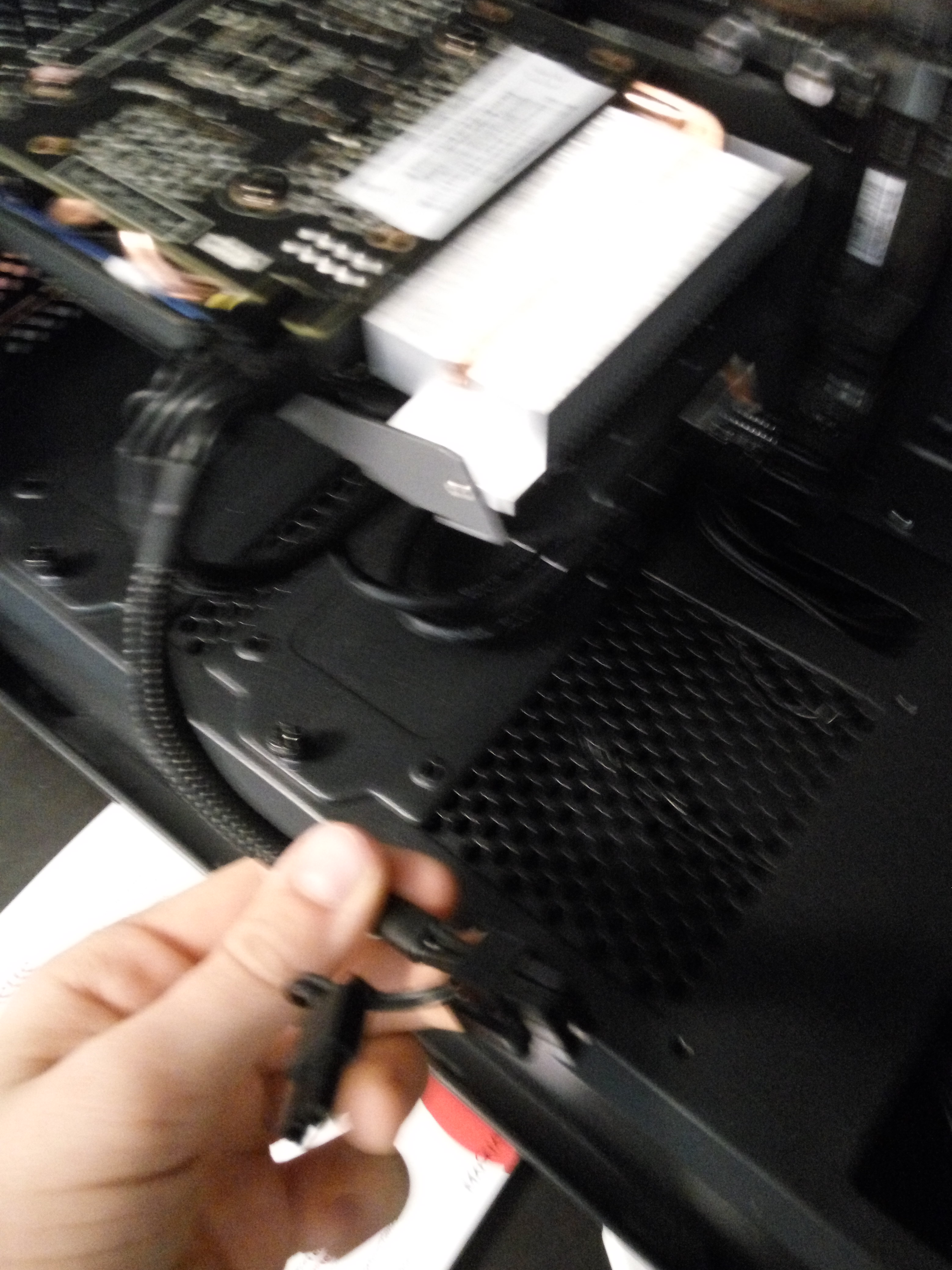

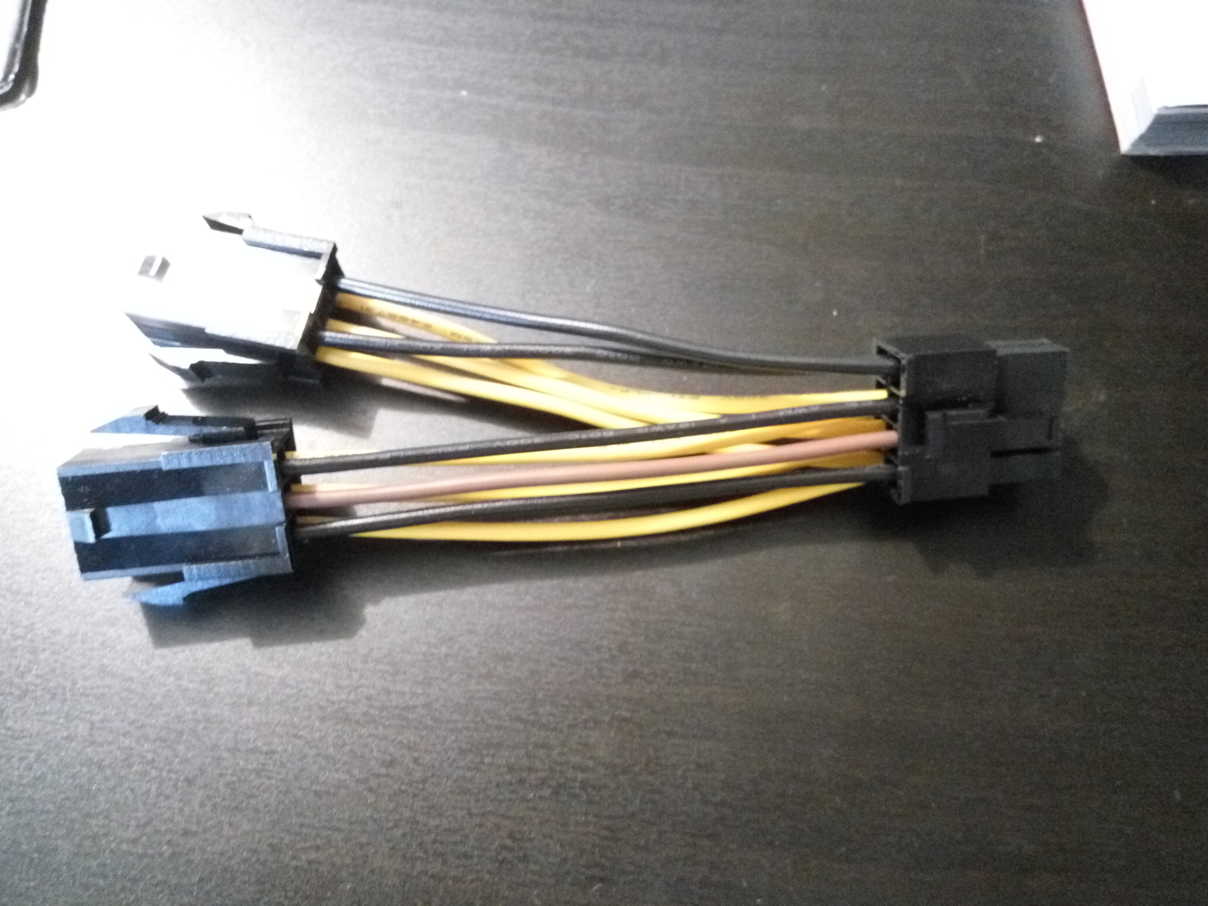

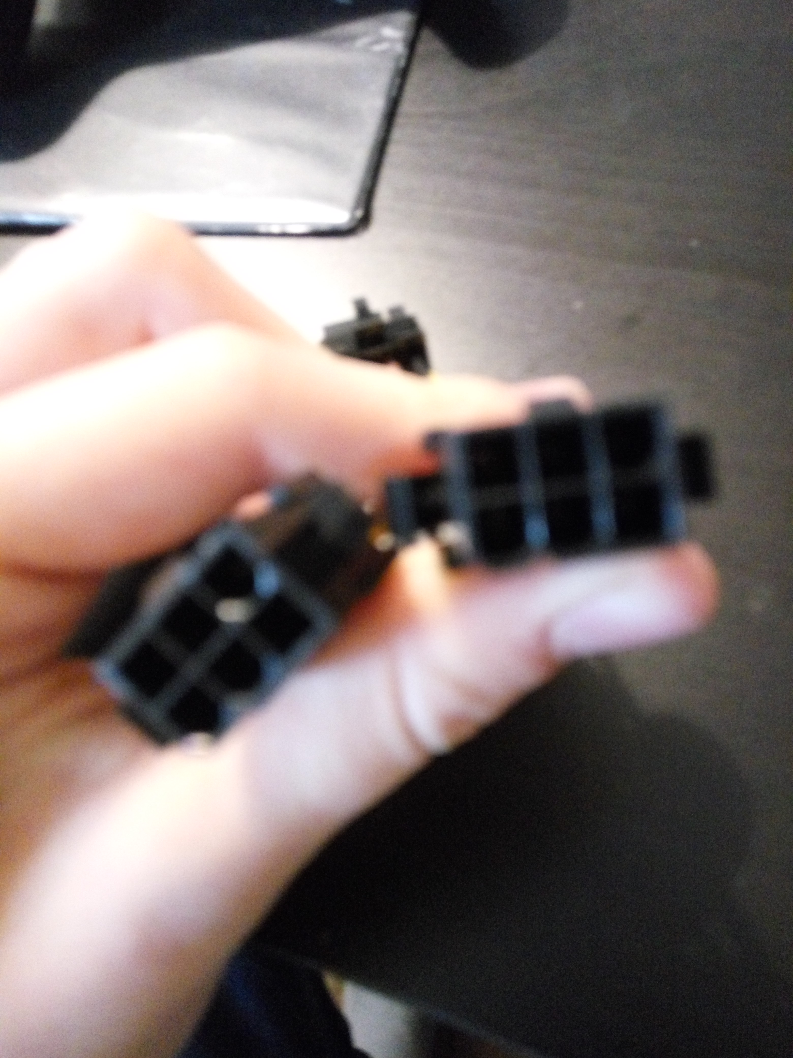

Est-ce mal ? J'ai vu que récemment qu'il y avait un adaptateur 2x6 pins vers 8 pins (voir pièce jointe 2e, 3e, 4e photo).
Il y a, sur le câble alim gpu, 2 câbles 6 pins et faut attacher ces derniers avec un petit 2 pins.
Est ce que sur les deux câbles je ne dois brancher que 6 pins sur l'adaptateur (et laisser les deux pins dans le vide), et brancher le rendu 8 pins sur ma cg ?

La 1660 Super n'a pas besoin d'énormément de courant donc il n'y a qu'une alimentation 8 pins, c'est tout à fait correct comme montage. Les plus grosses cartes graphiques ont besoin de 2 alimentations 8 pins.
Si jamais la carte graphique n'est pas correctement alimentée, tu auras un message directement sur l'écran (et des performances dégradées)
