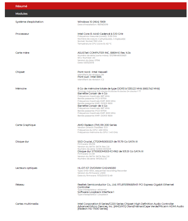

Je copie ma configuration que j'avais copié dans un de mes précédents post sur le forum.
download/file.php?id=6118&mode=view
Merci d'avance pour votre avis
