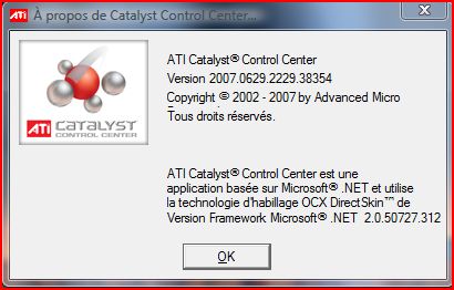

salut a tous je vient de recevoir ma carte graphique c'est une sapphire x1950 xt , et je n'arrive pas a mettre la resolution 1440x900 , alors k'avec ma 7600 gt je pouvais .
sinon j'ai eu aussi quelque souci a l'installion des logiciel sur le cd avec vista 64 bits , le control administrateur me bloque a l'intallion quoi que je fasse meme en le desactivant ou en allant dans le cd activé tout se qui comporte une demande administraeur,seul le pilote c'est installer mé par contre plein de trait ou de couleur qui beug en lançant cod2.je suis donc allez sur amd pour chercher , et j'ai trouver une version de catalyste qui elle fonctionne mé toujour pas de 1440x900,si quelqu'un pouvais m'aider ...
ps, juste avec le pilote de la carte j'avait le 1440x900
voila la version de catalyste si ça peut aider .
