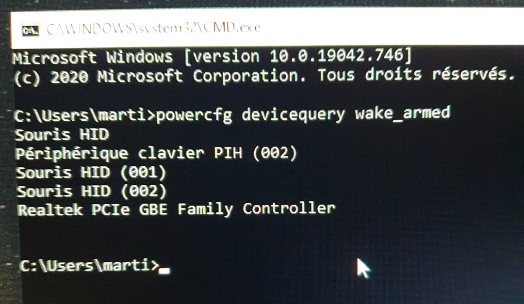

Mais voilà que j'essaie d'éteindre l'ordinateur et la.. il ne s'eteind pas ( j'ai l'impression c'est plutôt comme si je fermais la session ..)
Si j'appuie longtemps sur le bouton power pas de problème mais c'est quand même assez embêtant..
J'ai vu( encore une fois sur le net) une commande a faire pour voir ce qui pouvais faire qu'il se redémarre mais je ne pense pas vraiement que ce soit ça, j'ai d'ailleurs vérifier que tous les pilotes était à jours et pas de problème de se côtéla ( je met l'image quand même on sais jamais )

Re- bonjour a tous ,
Voila quelqun truc que j'ai essayé sans succès :
Retirer le redémarrage automatique dans le poste de travail
Coupe ma conection internet
Sans succès..
Je ne sais pas ce qui peut poser le problème..
Mon disque SSD a créé une partition D:(ESP) qui apparament serais mon image système,( lors du transfert de mon HDD) je ne sais pas si ça peut avoir un rapport..
Merci d'avance
