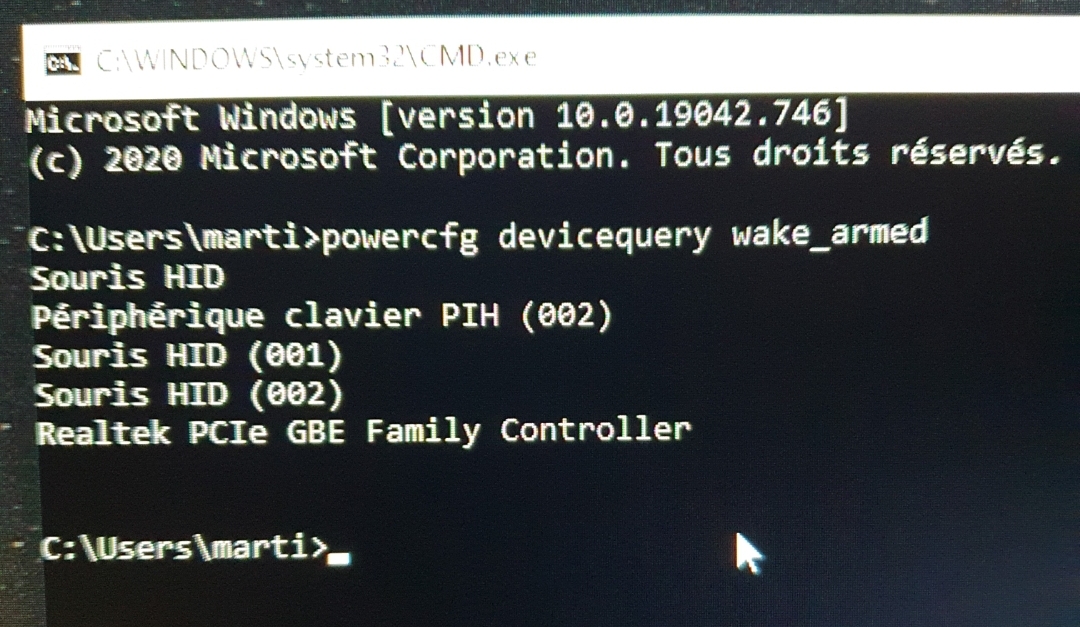

J'ai vu( encore une fois sur le net) une commande a faire pour voir ce qui pouvais faire qu'il se redémarre mais je ne pense pas vraiement que ce soit ça, j'ai d'ailleurs vérifier que tous les pilotes était à jours et pas de problème de se côtéla ( je met l'image quand même on sais jamais )

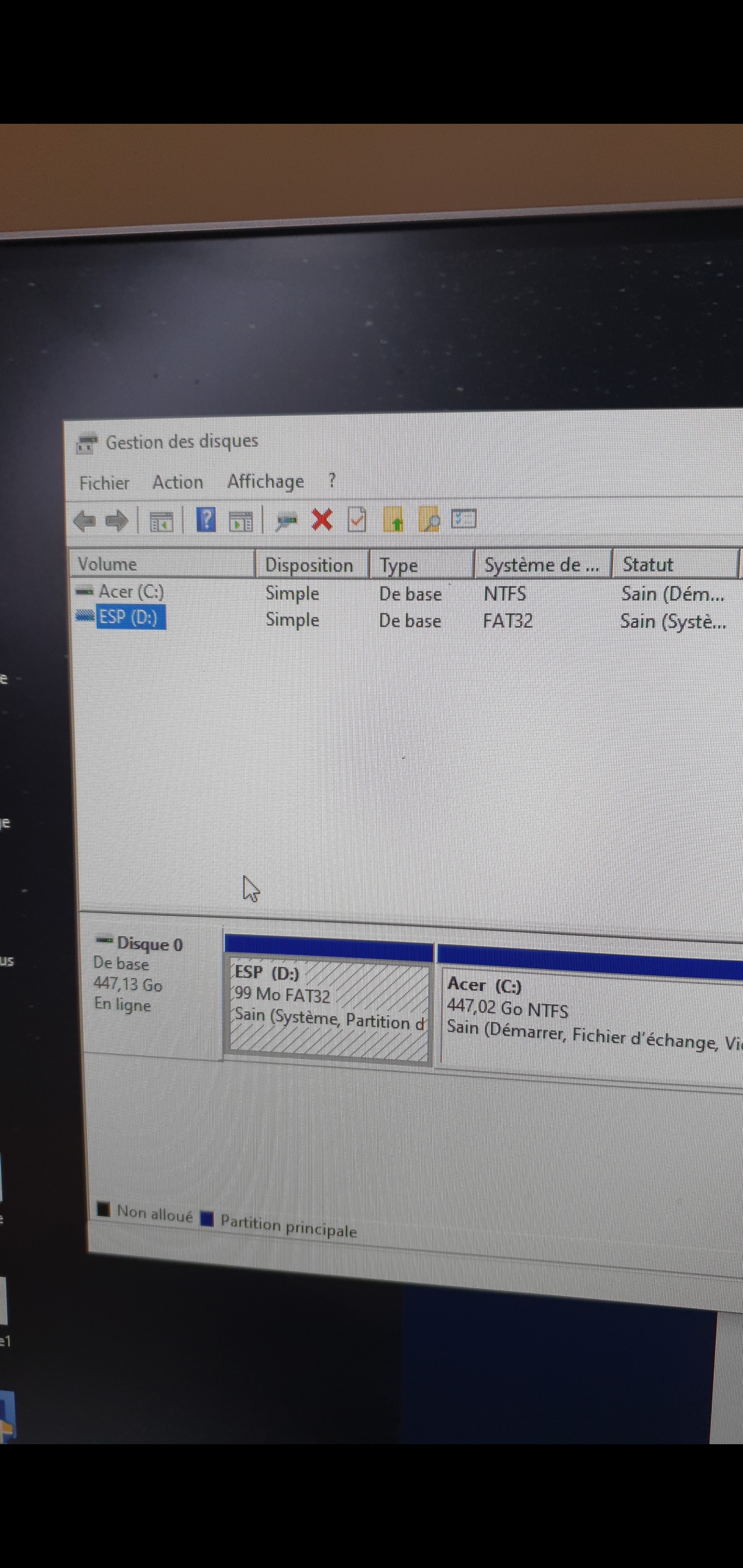

Re- bonjour a tous ,
Voila quelqun truc que j'ai essayé sans succès :
Retirer le redémarrage automatique dans le poste de travail
Coupe ma conection internet
Sans succès..
Je ne sais pas ce qui peut poser le problème..

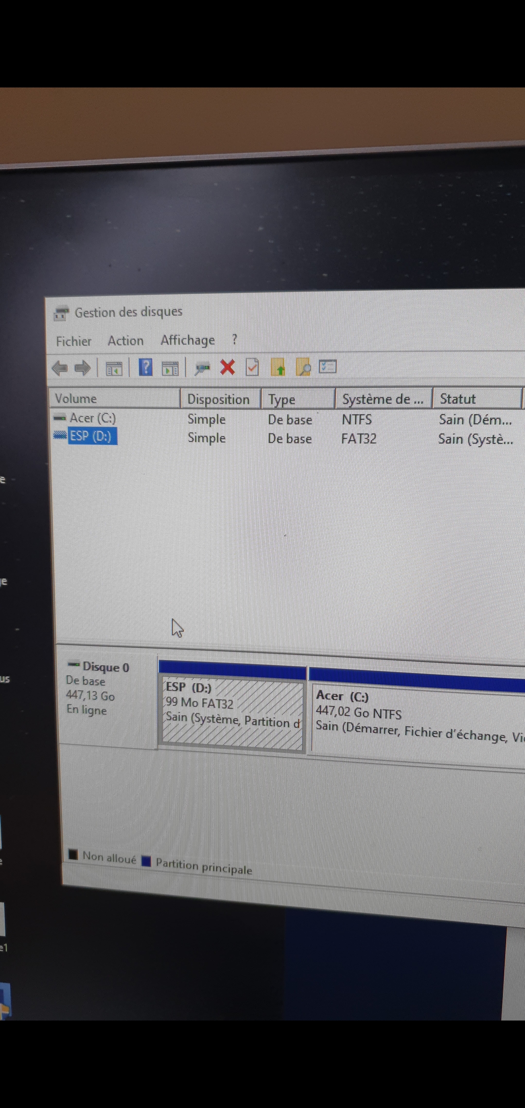

Mon disque SSD a créé une partition D:(ESP) qui apparament serais mon image système,( lors du transfert de mon HDD) je ne sais pas si ça peut avoir un rapport..
Merci d'avance

Perso je conseille plutôt de refaire une installation propre de Windows et des programmes en général... justement pour éviter ce genre de problèmes.
L'autre gros avantage c'est qu'en réinstallant tout tu supprimes tous les fichiers inutiles qui se sont accumulés au cours du temps dans windows et la base de registre et qui sont souvent la cause des lenteurs (même si le SSD apportera bcp de perfs dans tous les cas bien sur)
Donc si t'es motivé tu réinstalles Windows dans un nouveau repertoire et ça résoudra probablement ton problème. Sinon je sais pas, c'est pas un problème courant que tu as.
Quand tu fais redémarrer ça fonctionne ? tu as essayé de fermer tous les programmes dans le gestionnaire des taches avant d'essayer de fermer le PC ? Essaie de regarder dans les options liées à l'alimentation.
