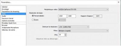

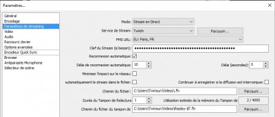

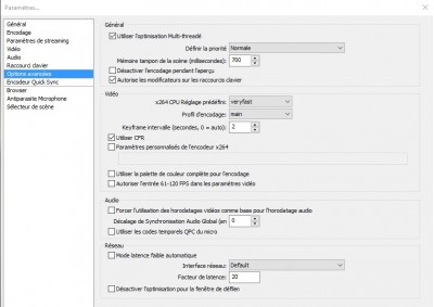

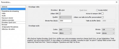

Je met quelques Screenshots pour les réglages !
Le downscale, je l'ai choisi car justement certaines personnes sur mon ancienne chaîne ne pouvait pas regarder le stream. (Après le Downscale plus personne n'a eu de problèmes)

On a parlé de conversion d'image ensemble, je joue en 1920x1080 puis je downscale en 1280x720 ----------> Cette conversion est très lourde pour le GPU il est nécessaire de changer plusieurs résolution et de trouvé la bonne ! :)
