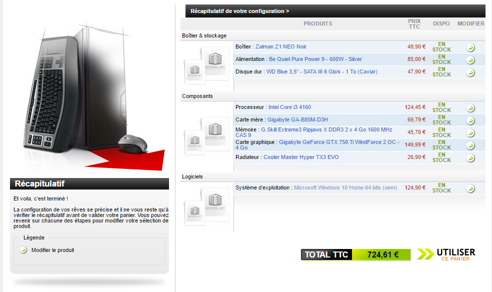

J'ai 3 petite questions à te soumettre :
1 - Saurais-tu me donner un lien du processeur Skylake que tu me proposes?
2 - Est-ce qu'une carte graphique GTX 950 2Go est plus performante qu'une GTX 750 4Go?
3 - Est-ce que tu saurais me dire si la composition suivante (presque identique à ma première proposition) est correcte et surtout si les éléments sont compatibles?
Screen config sur Materiel.net
Merci d'avance :japon:

Pour ce qui est de la GTX 950, est-ce qu'il pourrait y avoir un problème de compatibilité avec la composition suivante?
Si ce n'est pas un problème, je vais donc suivre ton conseil en optant pour une 950
