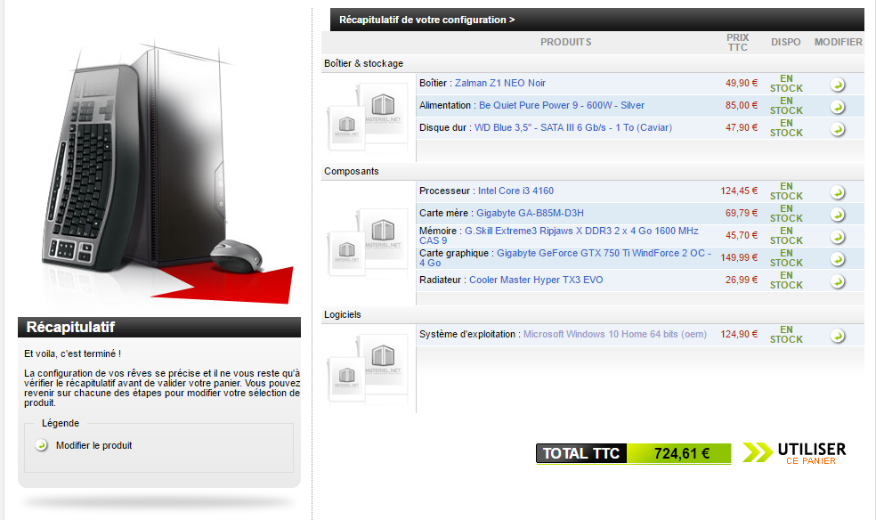

J'ai 3 petite questions à te soumettre :
1 - Saurais-tu me donner un lien du processeur Skylake que tu me proposes?
2 - Est-ce qu'une carte graphique GTX 950 2Go est plus performante qu'une GTX 750 4Go?
3 - Est-ce que tu saurais me dire si la composition suivante (presque identique à ma première proposition) est correcte et surtout si les éléments sont compatibles?
Screen config sur Materiel.net
Merci d'avance :japon:

http://www.ldlc.com/fiche/PB00198879.ht ... &data1=for attention à prendre une carte mère socket LGA 1151 compatible
La GTX 950 est significativement plus puissante, les 4Go n'ont pas bcp d'importance pour ce genre de modèle milieu de gamme.

Ok merci pour le lien du processeur, je vais y jeter un œil !
Pour ce qui est de la GTX 950, est-ce qu'il pourrait y avoir un problème de compatibilité avec la composition suivante?
Si ce n'est pas un problème, je vais donc suivre ton conseil en optant pour une 950
