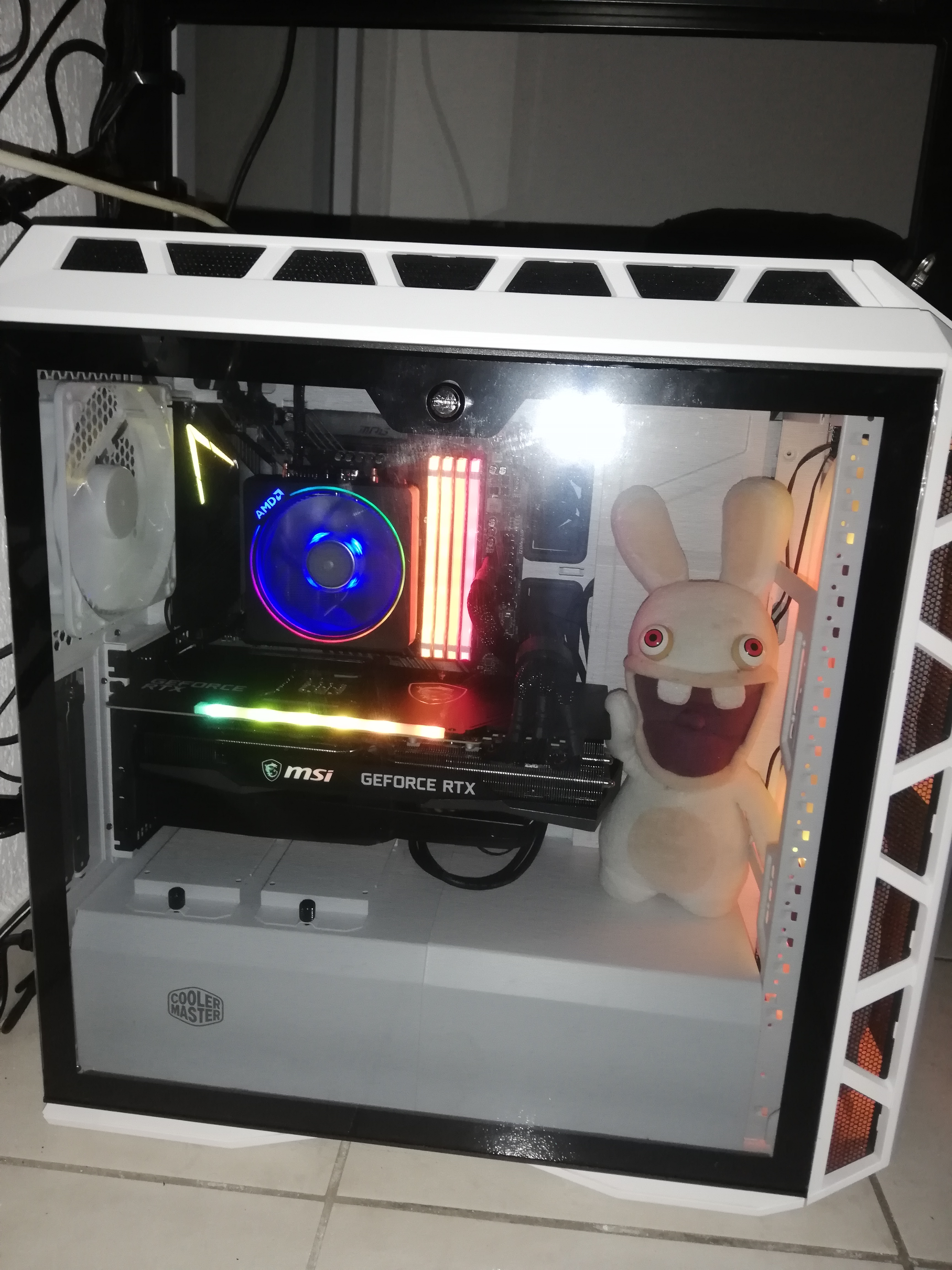

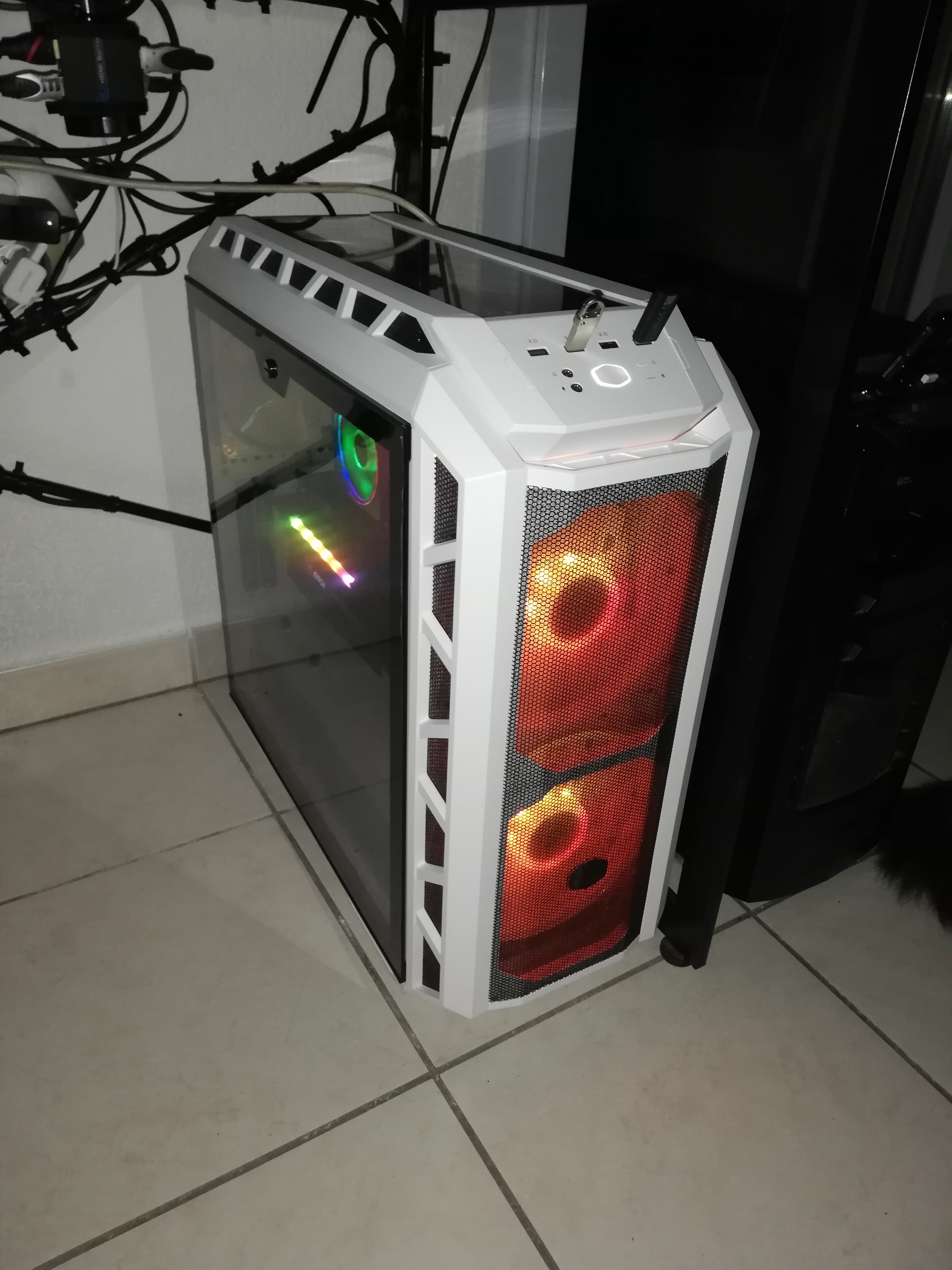

Salut
Je reviens vers toi, mon pc enfin fini et monté :thumbsup:
Juste l'alimentation que j'ai pris une Be quiet Straight 11 de 850W car toujours pas reçus celle commandé.....
Donc voici le PC monté moi même (jamais fais auparavant):
Protox
Messages : 361
Enregistré le : 03 janv. 2020, 14:07
Re: Besoin d'avis sur la création d'un PC Gamer
Message par Protox »
Bravo. Avec cette alim, peu importe l'upgrade tu es tranquille.
La figurine rend bien
