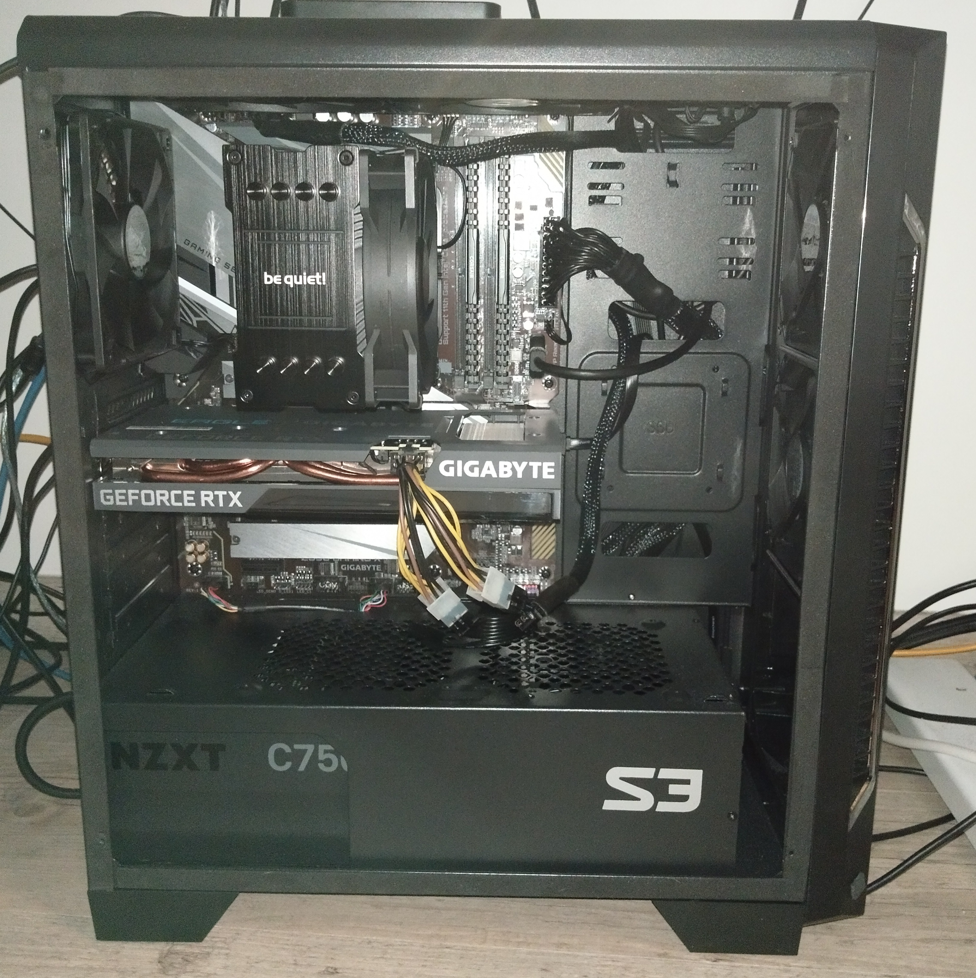

Enfin tout reçu, un peu la galère pour recevoir la carte graphique.
J'ai finalement compris à quoi faisait référence la mention "SATA3.x" (0 à 5) dans la doc. Ce sont les 6 ports physiques SATA de la carte mère. Ports qui peuvent être donc désactivé si tel ou tel type d'équipement est branché sur tel ou tel connecteurs M.2.

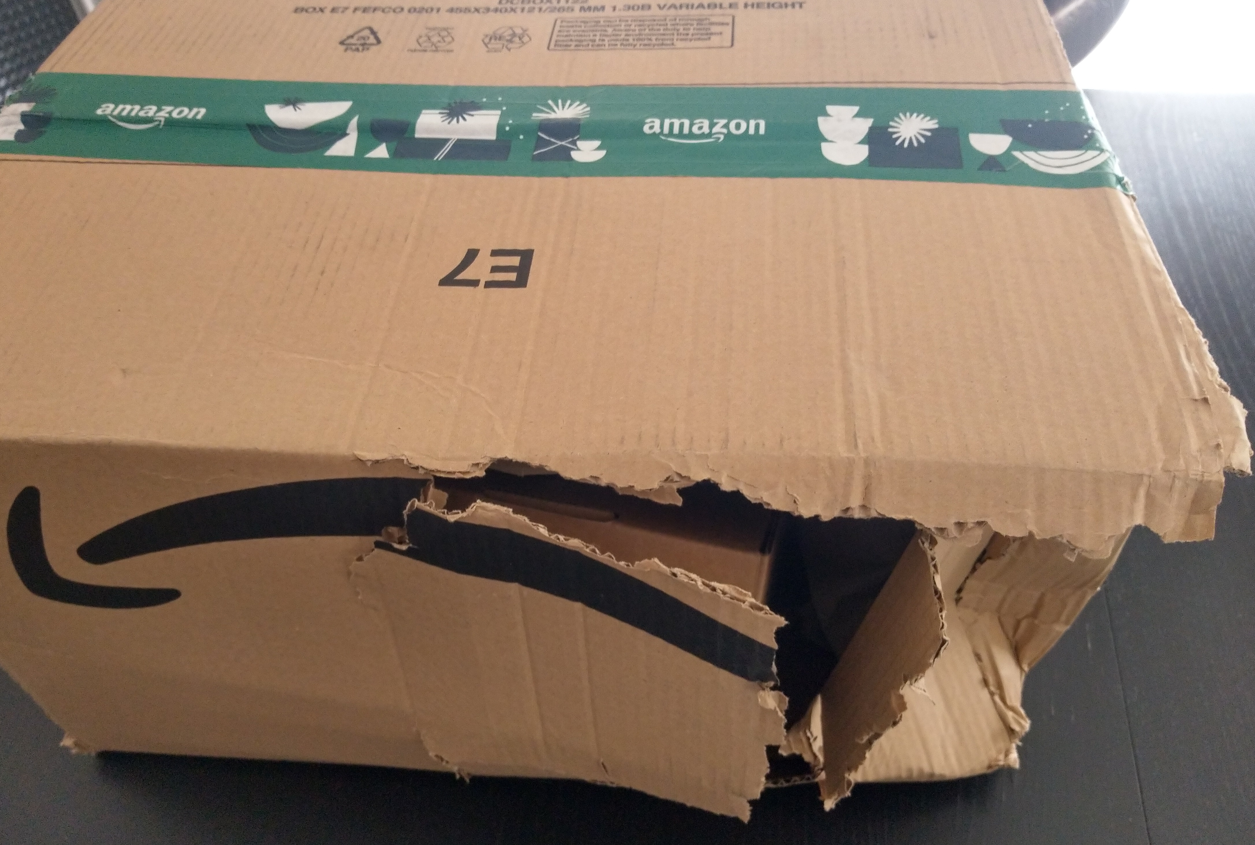

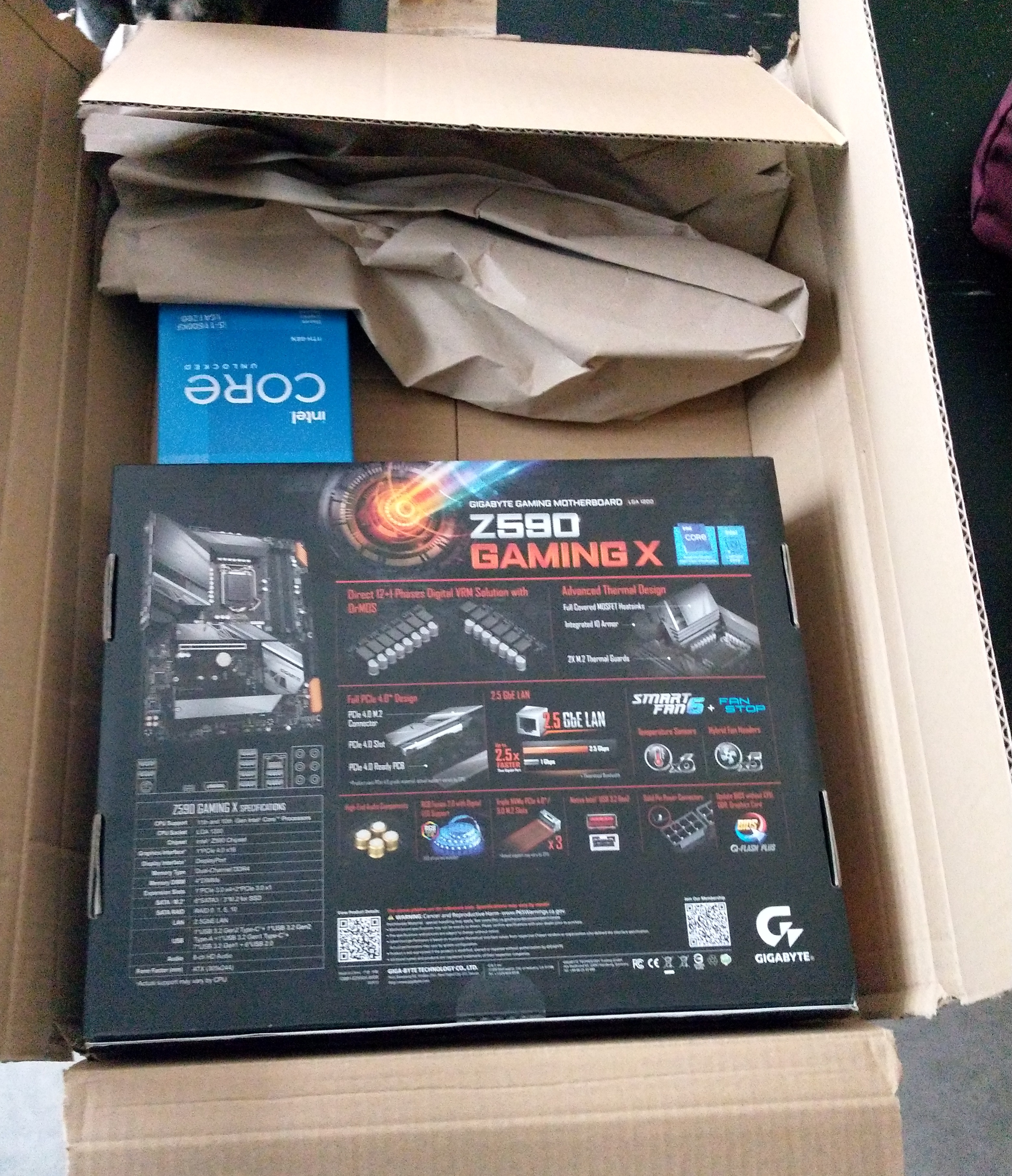

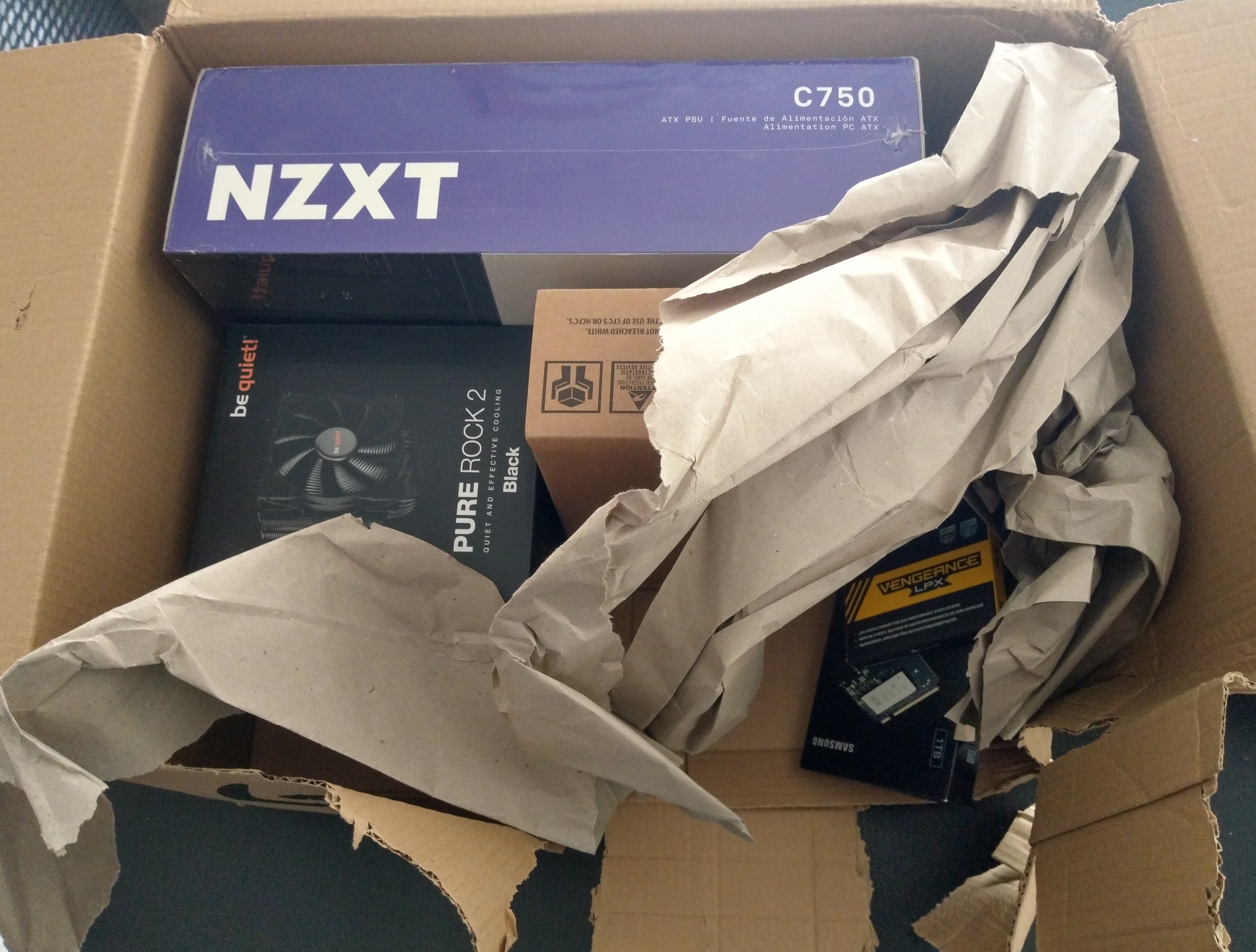

Livraison...heureusement qu'il n'y a rien de fragile... :eh: :huh:

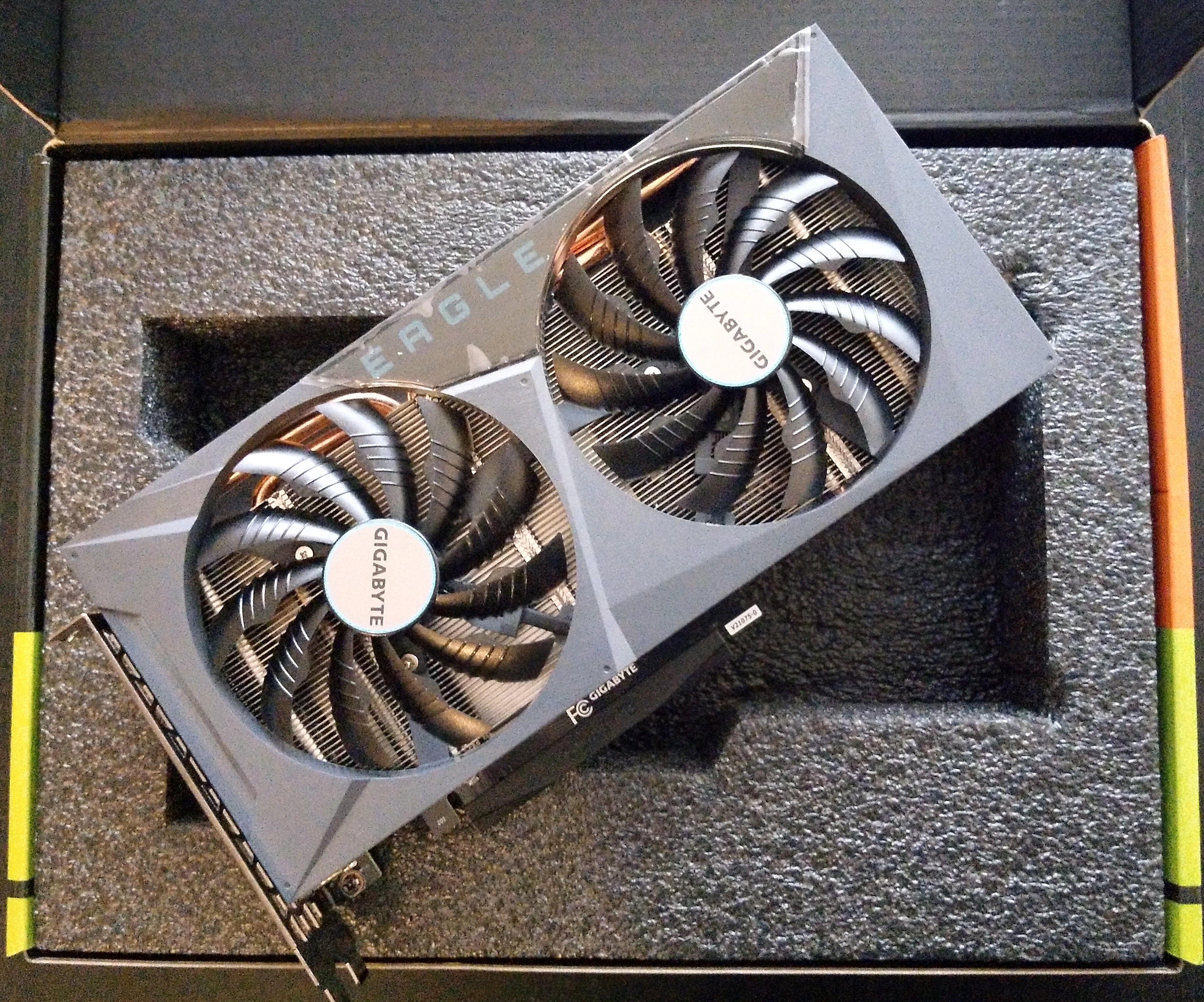

Les composants :

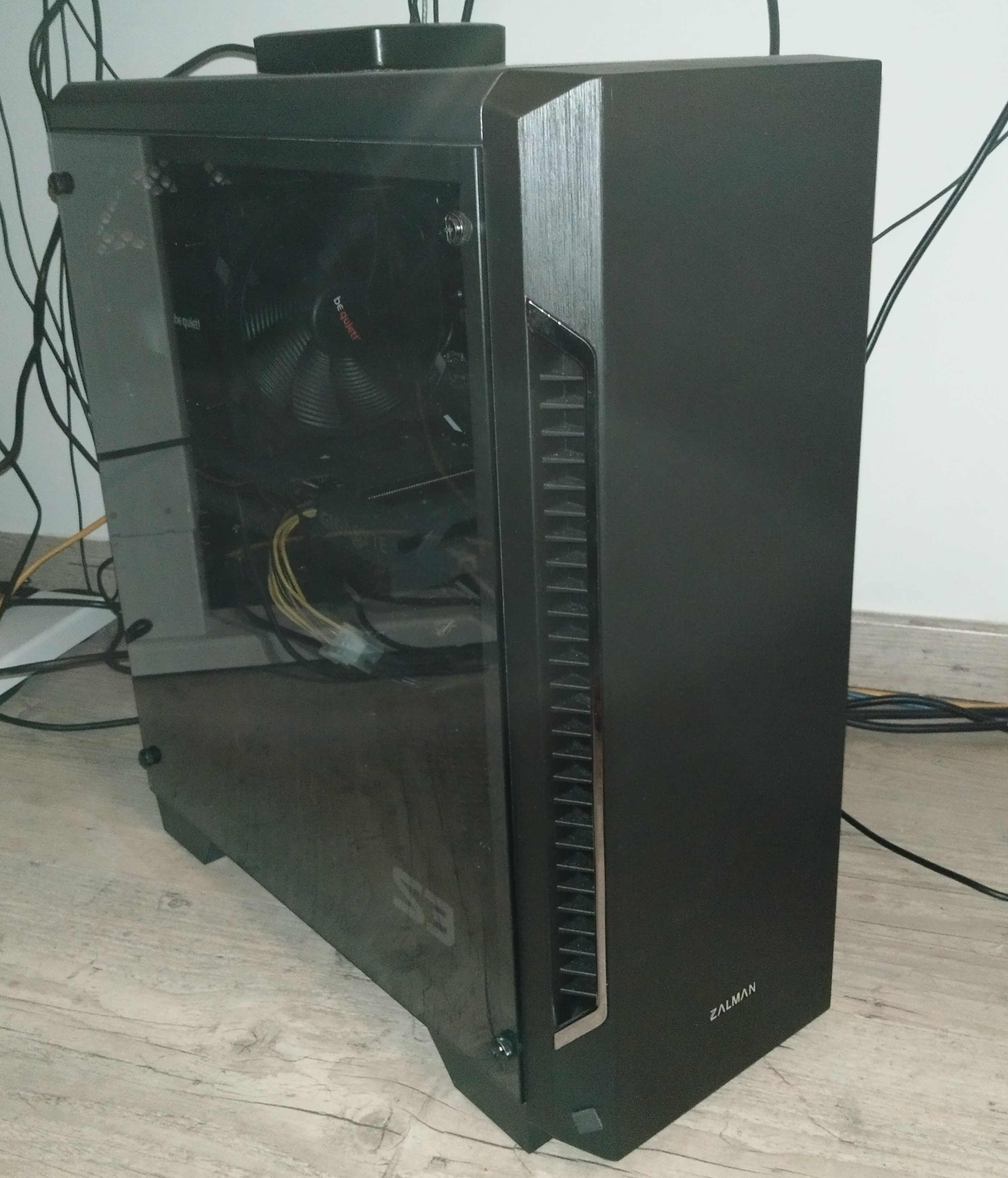

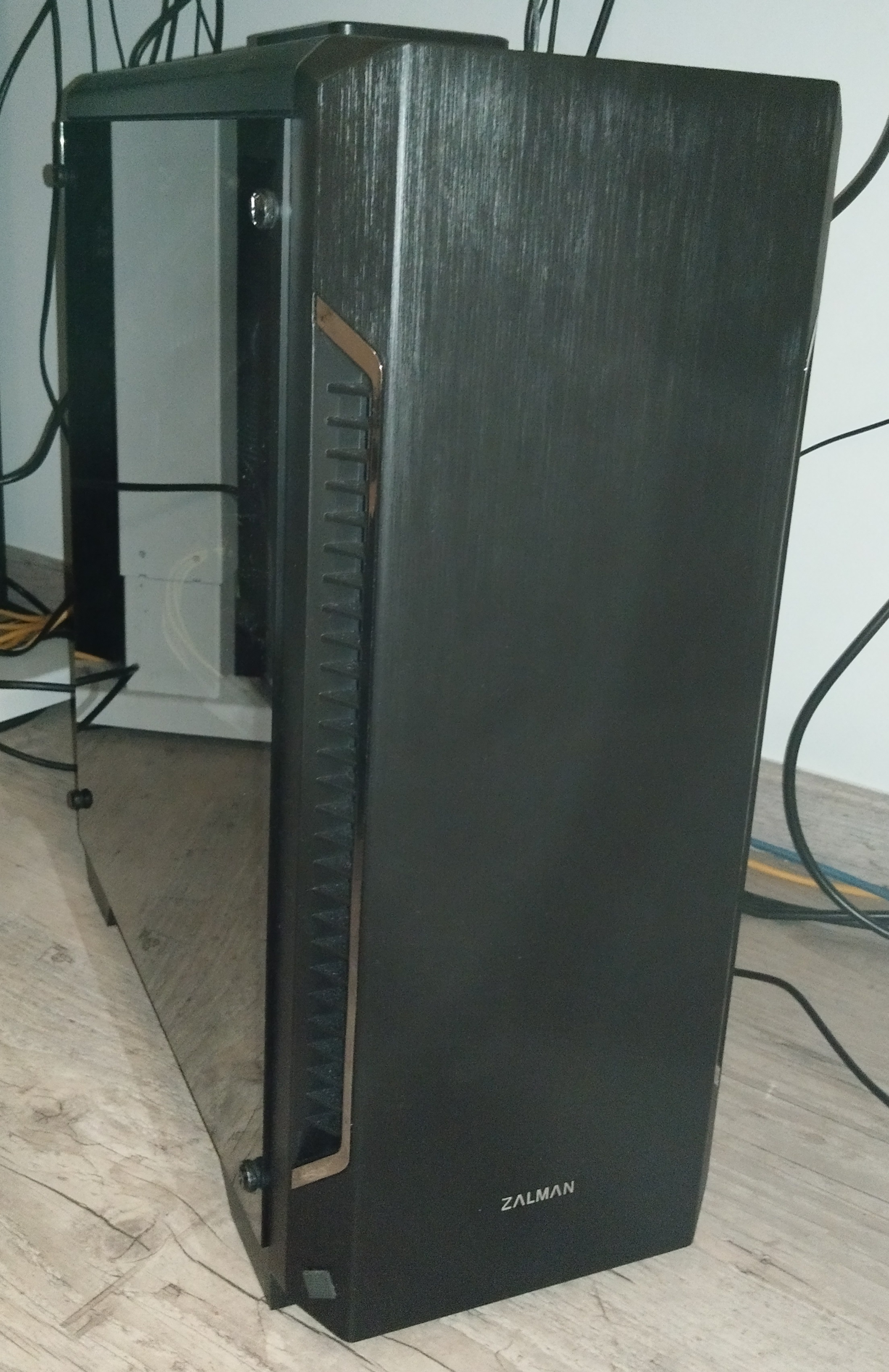

Le résultat final :
Encore merci SquawK pour ton aide et tes réponses :thumbsup: :thumbsup:
