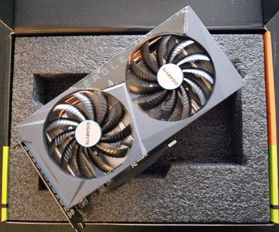

Les composants :

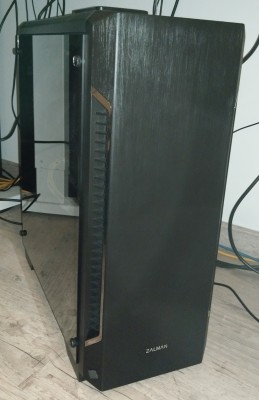

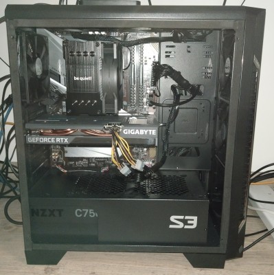

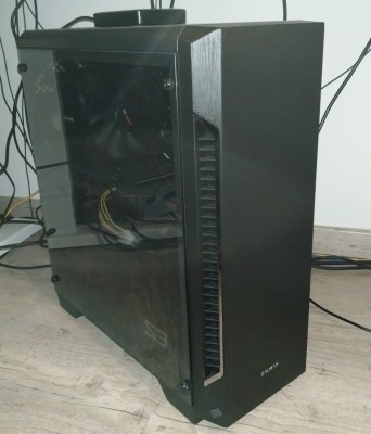

Le résultat final :
Encore merci SquawK pour ton aide et tes réponses :thumbsup: :thumbsup:
