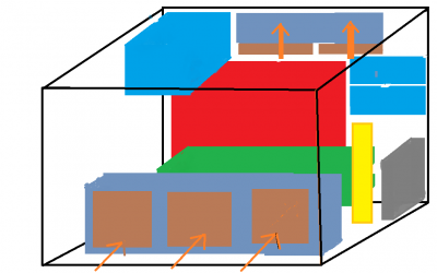

voilà, j'ai pas fait toute la 3D mais je pense que c'est plus explicite comme ça, donc en fite le rad du bas en 360 prendra la profondeur du boitier, les DD seront non plus au bout du rad, mais en face, avec suffisament de largeur pour y placer le reservoir.
tes ventilos aspireront l'air pour souffler sur le rad puis entre les CG (double usage et meilleur refroidissement des bêtes)
après, pas de difficulté, le rad 240 en haut ejectera l'air en refroidissant le rad, le rhéobus et le ROM un peu en dessous, ne posera aucun soucis (dans l'allignement des DD pour laisser la place au reservoir)
tu obtiens comme ça naturellement ta forme cubique du boitier et tires avantage des parties transparentes

J'aime bien ton idée je suis entrain de le reprendre aussi mais avec des modif du style :
-mettre un 480 a la place du 360 le faire en Push Pull et mettre encore une box pour les hdd mais derriere un des Ventil de 120
... je fais un schéma sur paint 2 min vue de haut
EDIT : Désolé de la qualité de l'image mais bon ...
voila vite fais moi mon idée que je viens d'avoir
bon j'ai juste mis en valeur le WC et le système de refroidissement dans la tour
surement suppression du Rad de 240 du coup mais il y aurais des ventil sur le haut
donner moi des idée svp si je devrais plutôt Fixer la CM parralléle au Rad ou plutôt perpendiculaire ?
sachant donc que le RAD actuellement et sur la tranche
Messages : 6750
Re: Création boitier PC en plexi [mod]
Message non lu par fabdcn »
alors, juste pour une histoire de dimension du boitier, si tu mets un rad 480, la forme de ton boitier va changer.
mieux vaut mettre 2 rads de 360 pour un cubique (là, on est limite)
sinon, au dessus, ton boitier aura un format traditionnel (à toi de chosir toujours)
mais au vu de ta config, et en considérant un WC du CPU et de 2 GPU, 2 RAD 360 "de qualité" suffiront

fabdcn a écrit :alors, juste pour une histoire de dimension du boitier, si tu mets un rad 480, la forme de ton boitier va changer.
sinon, au dessus, ton boitier aura un format traditionnel (à toi de choisir toujours)
la forme cubique est la si je met la CM parralléle au rad ca ferais a peu prés une dimension de 550mm de largeur // 300mm de hauteur // 400mm de profondeur ( normalement a peu pres )
