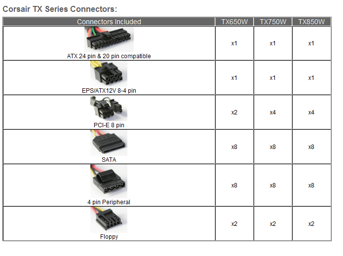

Et là les connections de ta Corsait TX650 :
Tu as bien branché l'ATX 24pins à droite sur la carte mère?
Et tu branches l'ESP/ATX 12volts 8 pins en haut à gauche.
Ensuite tu place ta HD5870 dans son port PCI-E 16X, et tu l'alimente ta carte graphique grâce aux deux câble PCI-E 8 pin.
De mémoire la hd5870 s'alimente via deux câbles 6 pin. Donc tu détaches les 2 pin en trop sur les câbles d'alimentations.
