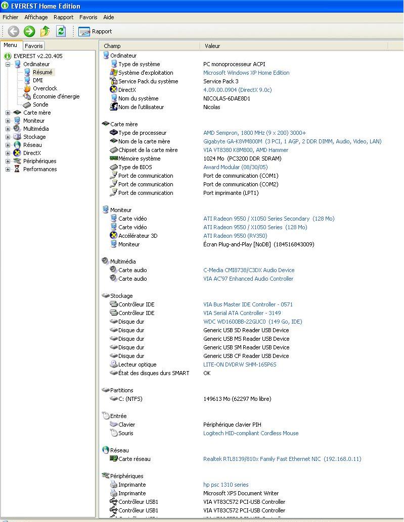

Voici le topo, on ma gentiment donné un pc fix ACER Aspire de 2005.
Voici la config vue par Everest:
J'ai ajouté des ventilateurs en prévision de l'OC du proc et de la CG:
-1 ventilateur de 12cm (air frais) sur le coté gauche face au processeur et a la CM (je peu le déplacé un peu plus bas si vous me dite que ca serait mieux)
-1 ventilateur de 8cm (air frais) face avant
-1 ventilateur 8cm en (air chaud) a l'arrière
+ le petit ventilateur d'origine sur le radiateur du proc.
Pour évité la chauffe de la CG je l'ai écarté de la carte son. Le PC et placé hors sol et bien ventilé.
J'aimerais overclocker le proc et la carte graphique chose que je n'ai jamais fais je suis un novice.
J'ai déjà lu et imprimer des doc a ce sujet donc normalement je suis en mesure de le faire mais je ne veux pas faire de bêtise.
DONC je voudrais savoir quel sont les mesure max a apporté a l'OC qui sont a l'origine 9x200
Je prends donc tous les conseils au sérieux Merci beaucoup pour votre aide à bientôt et encor bravo pour le fofo

malheureusement se genre de pc s'oc très mal car générallement le bios est brider et il est impossible de modifier quoi que se soit pour oc.
si tu l'utilise pour de la bureautique c'est parfait mais si tu compte jouer avec c'est autre chose.
à moins d'avoir un écran de 15 ou 17" et de changer la carte graphique qui est en agp , se qui ne laisse pas un grand choix et n'offrera pas de grosses performances ( de toute façon le processeur la bridera vite)
avec une nouvelle carte graphique une alim adaptées est fortement conseillé et 1 go de ram en plus ne sera pas de refus.
