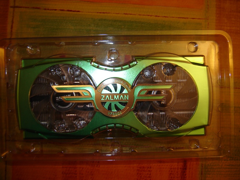

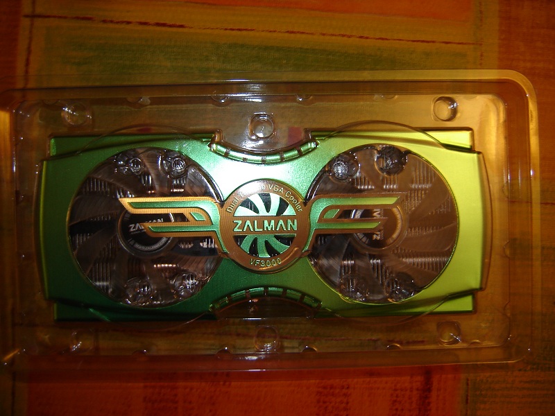

La boite :

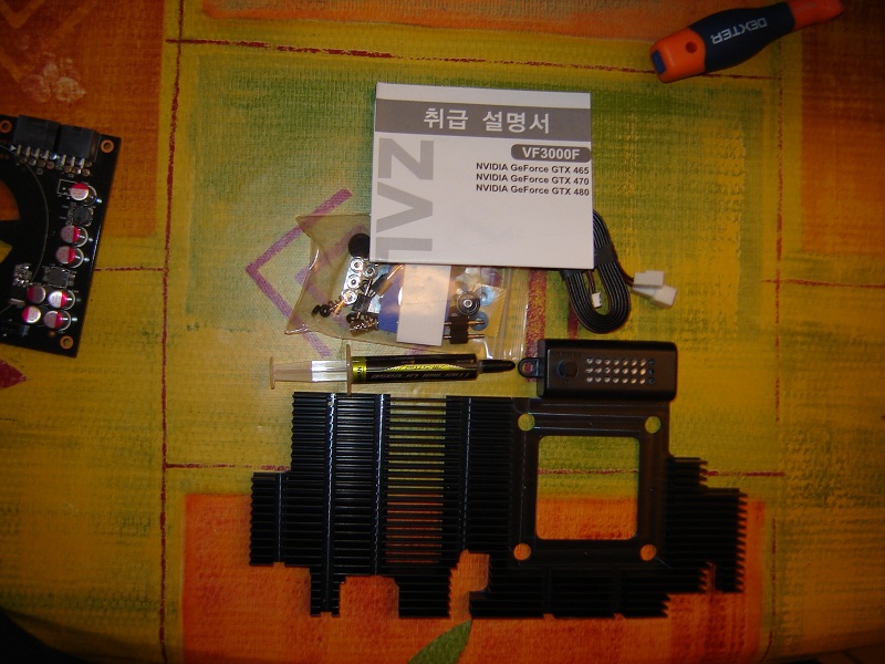

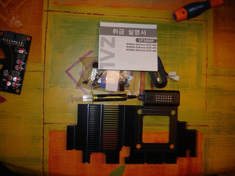

Le bundle :

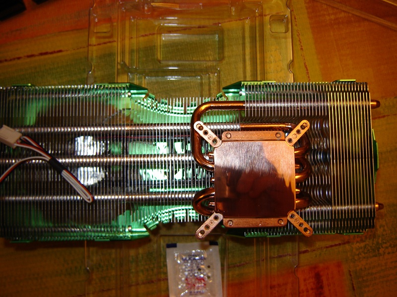

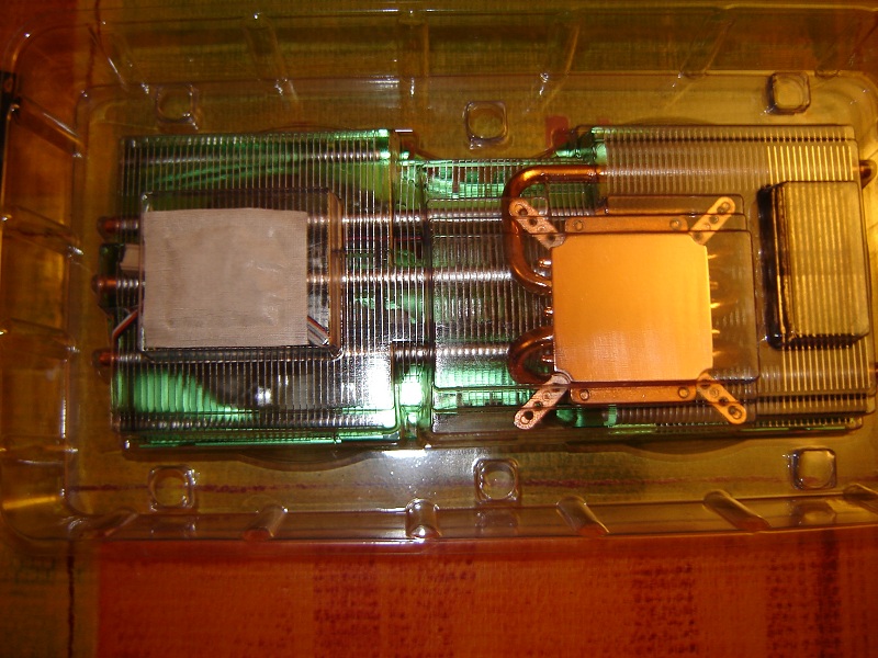

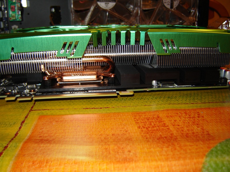

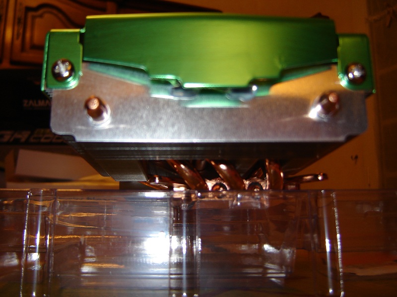

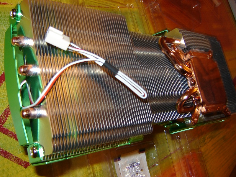

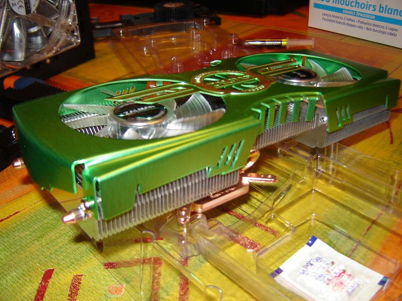

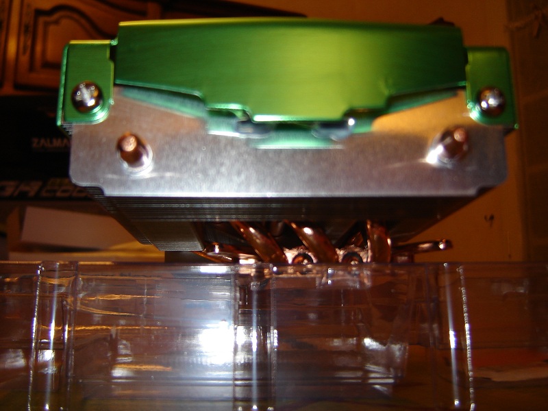

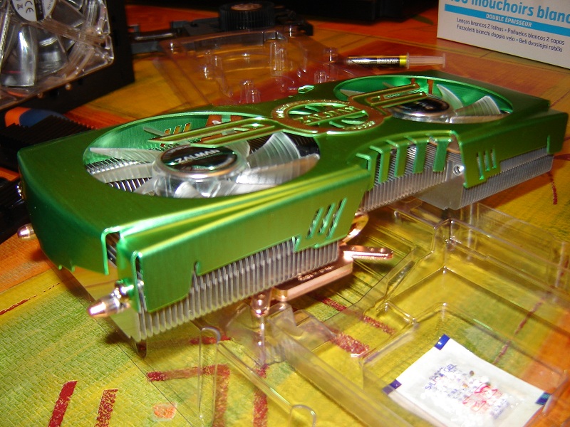

Le radiateur :

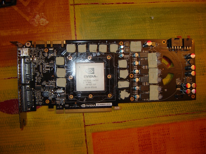

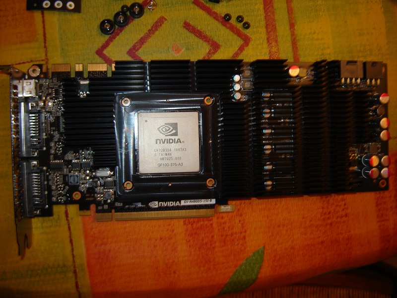

La carte toute nue :
J'ai souhaiter garder les pad thermique du rad d'origine afin d'être sur d'avoir un bon contact entre les puces et la plaque.

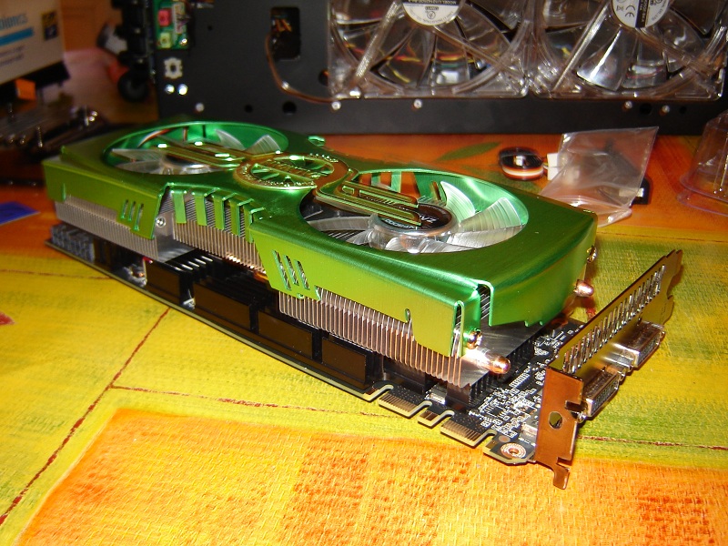

La carte avec la plaque :

Avant toute chose il faut démonter le ventirad d'origine et s'armer de patience, des vis , beaucoup de vis, trop de vis.
Sans parler de la plaque d'origine sur lasquelle vient se clipser la coque qui cache le rad qui ne voulait pas s'enlever.
Un coup de sèche cheveux pour réchauffer tout sa en viendra à bout.
Une fois tout démonter et la carte toute propre on attaque le montage en ayant parcourus la notice avant , c'est mieux. On a le choix entre anglais et chinois .....
Le montage n'est pas difficile mais il est conseiller de ne pas vouloir aller trop vite.
Dans un premier temps il faut fixer des oeillets de protection au dos de la carte, sur la plaque et on assemble le tout via des vis à ressort.

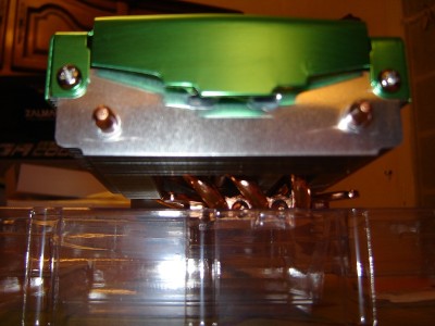

On vis ensuite 4 tiges sur la base du rad et on met 4 rondelles en caoutchou qui ressemblent plus à de mini joints torique.
Il ne reste plus qu'a enduire le gpu de pâte, à positionner le rad sur la carte et à le fixer via 4 vis à main et 4 rondelles.

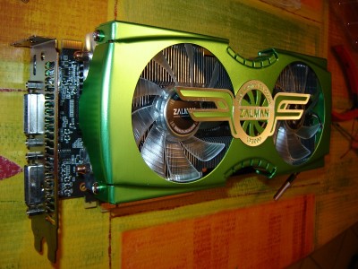

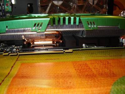

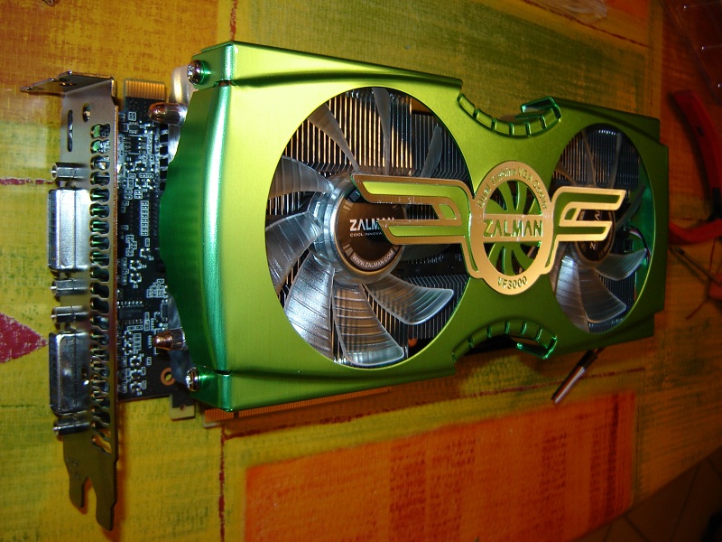

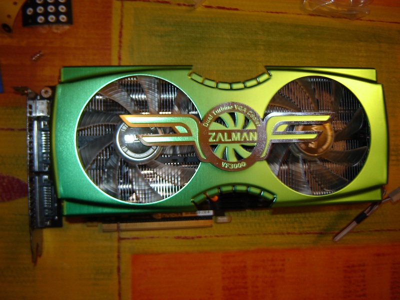

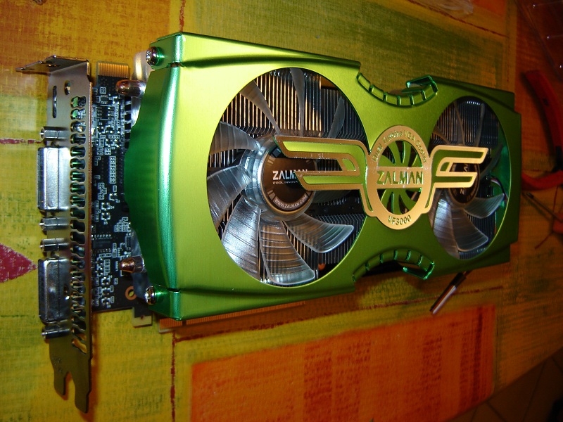

La carte avec son nouveau radiateur :

Le ventirad est fournis avec un petit réhobus et heureusement car à fond , les 2 petits ventilos sont insupportable .
Jusqu'au 2/5 de leurs vitesse ils sont discret mais je les laisse au mini.
Ils sont aussi lumineux, de couleur verte .
En se qui concerne les Température :
En idle je suis à 35° pour 90° en full après 20min de furmark et tout sa oc à 800mhz et 1600mhz pour le core et les shader soit 100 et 200mhz de plus.
En jeux sa chauffe bien moins avec 66°.
Voila donc pour les t° avec le rehobus au mini.
Un fois au milieu sa passe à 88° sous furmak et à fond sa tombe à 82° se qui n'est pas si mal sauf pour les oreilles.

La bonne idée d'une plaque pour refroidir les vrm et les puces mémoire qui à l'avantage de rigidifier la carte.
