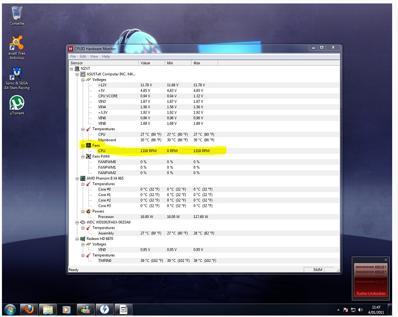

par contre j'ai rien sur le processeur avec ce machin.... :s
pour quoi il tourne au maximum quand je fais rien le rad ? c'est pas censé s'auto réguler ?

Ben si regarde je t'ai surligné en jaune t'est environ à 1300Tr/min c'est vrai que c'est haut si tu fais rien :(
Normalement dansz le bios t'a la fonction Cool and Quiet qui regule le ventirad pour etre frais et silencieu verifie que tu l'a activé
Sinon comme moi tu met tout sous reobus :)
