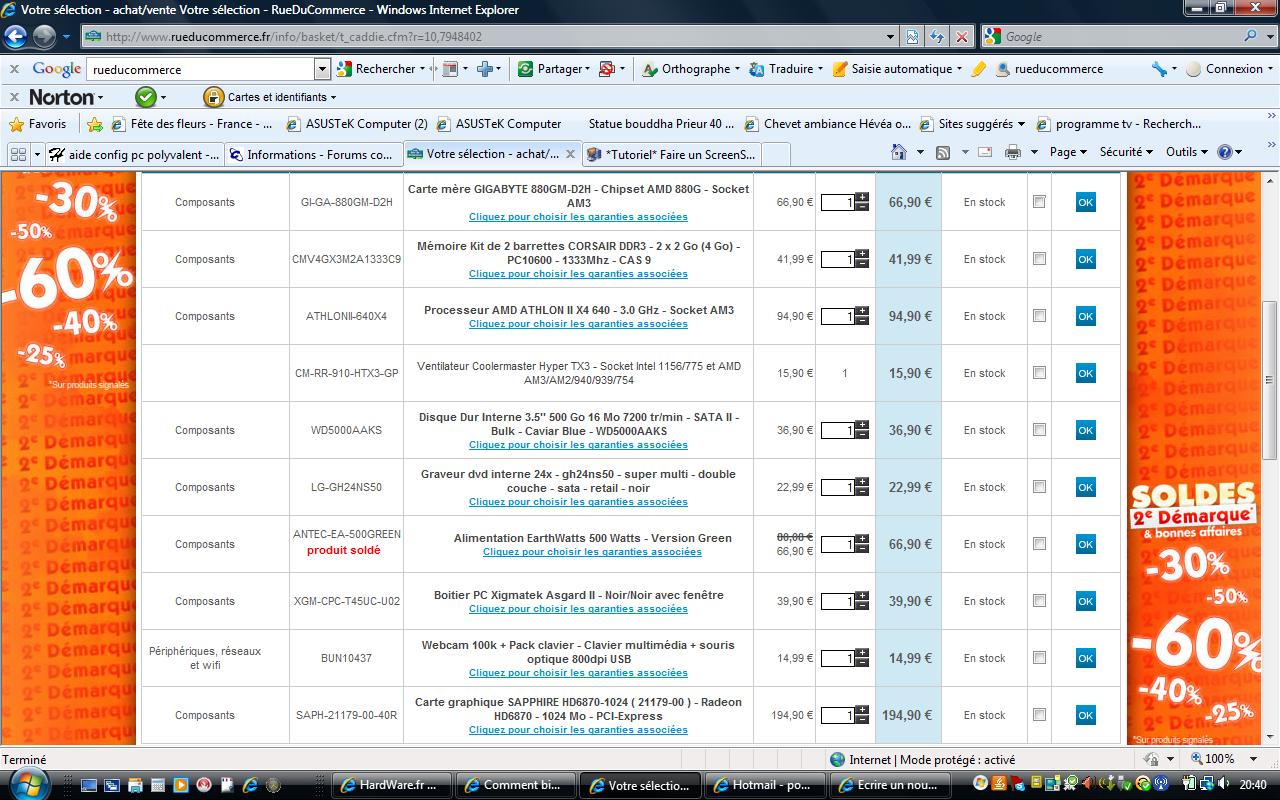

bonjour à tous
mon pc étant HS, je dois m'en acheter un nouveau (je suis trés novice dans les configs pc, étant donné que j'ai toujours acheté du pré monté dans les supermarchés , cela fait quelques jours que je parcoure les sites pour comprendre à quoi servent les différents composants, mais, meme si j'y vois plus clair, il y a trop de possibilités pour que j'arrive à faire mon choix)
je vous demande donc quelques idées de configs pour mon utilisation
tout d'abord j'ai un budget d'environ 500€ pour la tour (j'ai déja l'écran, l'o.s, clavier souris ...ect), j'aimerai pas trop dépasser mais si c'est indispensable j'ai une marge (pas 1500€ svp )
pour mon utilisation il y aura internet, un peu de MAO (peut etre beaucoup en fait suivant comment j'évolue ), retouche photo (un peu), j'aimerai aussi qu'il fasse tourner les derniers jeux en bonne qualité (disons le mieux possible pour mon budget), lecture de films, musique.....ect et surtout qu'il soit evolutif (que j'en ai pour quelques années)
en bref un truc bien polyvalent quoi
pour la mao il me faut une carte son mais ça peut attendre un peu donc pas comptée dans le prix
ah oui et j'ai un ecran 23" (1920*1080)
j'ai essayé de faire une config, donc si vous pouvez me dire ce que vous en pensez (si ya moyen de faire baisser un peu le prix pour qqch d'équivalent ou de garder ce prix et de faire une meilleure config):
voila voila (merci à ceux qui m'aiderons)

partir sur un phenom 2 955 c'est vraiment trop juste ?
En passant sur une 6850/460

Pas trop mal dans l'ensemble, je te conseillerai juste un disque dur en 7200 /32 mo ce qui est beaucoup plus correcte pour un disque dur contenant un système d'exploitation, les 16 mo plutôt à garder comme disque dur de stockage par exemple.
processeur et carte mère correcte, mais je pourrais te présenté quelque chose de bien plus ressent et plus performant, pour un tout ptit peu plus chère, la carte graphique est d'un trés bon niveau je l'affirme.
Processeur :
http://www.cdiscount.com/informatique/p ... &cid=media
une "référence" chez AMD, un processeur polyvalent aussi bon en multimédia comme en jeux
Carte mère :
http://www.cdiscount.com/informatique/c ... oduct=true
celle que tu as choisie pourrait faire l'affaire, celle si intègre plus de chose dont l'usb3.0
ram :
elles sont en 1600mhz donc un poil plus performante que les autres ( tu sentiras probablement pas tout de suite la différence mais bon, elle sont à un excellent prix).
disque dur :
http://www.cdiscount.com/informatique/d ... 103sj.html
1to 7200/32 rien de plus idéale pour un disque dur qui intégrera un système d'exploitation, de plus le f3 est de très bonne qualité.

D'après ce que j'ai pu lire la différence entre 16 et 32 mo est très minime, et ne se sent que lors de la copie de gros fichiers.Pas trop mal dans l'ensemble, je te conseillerai juste un disque dur en 7200 /32 mo ce qui est beaucoup plus correcte pour un disque dur contenant un système d'exploitation, les 16 mo plutôt à garder comme disque dur de stockage par exemple.
En fait je pense surtout que si la différence était réelle, on le saurait, on en entendrait parler, et on le recommanderait, ce qui n'est pas le cas.
Bien sur pour un prix équivalent autant partir sur un 32 mo, d'ou mon conseil du F3 de toute façon

Ah je sais pas j'ai souvent lu qu'il était préférable d'avoir du 32 au lieu d'un 16 pour un disque dur qui integre un OS, mais bon apres je sais pas plusKilou a écrit :D'après ce que j'ai pu lire la différence entre 16 et 32 mo est très minime, et ne se sent que lors de la copie de gros fichiers.Pas trop mal dans l'ensemble, je te conseillerai juste un disque dur en 7200 /32 mo ce qui est beaucoup plus correcte pour un disque dur contenant un système d'exploitation, les 16 mo plutôt à garder comme disque dur de stockage par exemple.
Re: aide config
Faut voir ça comme les cg 1 go et les 2 go, dans certains cas c'est utile, et dans d'autres ça change rien.
