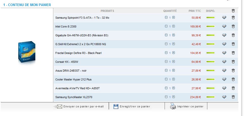

Un exemple de config : Il faut rajouter W7 64 bits et le montage soit 150€ environ.
C'est possible de partir sur un boitier bien moins chère mais moins silencieux .

Merci pour votre réponse. Et bravo pour le prix qui tombe pile dans ma fourchette !
L'écran a l'air pas mal du tout. Je me demande juste s'il ne faudrait pas mieux avoir une carte tuner intégrée au pc et un écran sans tuner type samsung F2380M qui semble avoir une meilleur qualité d'image pour le montage. La télé c'est vraiment très occasionnel chez moi. A propos du processeur, je lis beaucoup de bien sur ce forum du I5 2500K. Les 40 euros d'écarts en valent-ils la peine ?

le 2500k n'a que de l'interet si tu souhaite overclocker.
dnas se cas il faut partir sur une carte mère en p67 et une carte graphique car ces carte ère n'utilisent pas la puce graphique du processeur comme une carte en h67 le fait.
Du coup sa alourdit la facture et se n'est pas necessaire pour ton utilisation

Ok, overclocker ça veut dire quelque chose comme booster son processeur si j'ai bien compris ? Et pour du montage vidéo HD et de la retouche photo pas besoin de ça ? Je veut juste être sûr que ça va pas trop ramer quand il faudra traiter les rush vidéo en avchd.

Non t'as pas besoin d'OC dans l'immédiat

Au sujet de l'écran, je m'orienterai plutôt vers le samsung F2380M qui est un peu plus cher mais semble vraiment très bien, je ne sais pas ce que vous en pensez.
Reste un dernier doute avant la commande : le tuner tv proposé est une clé usb avec antenne intégrée. Mais je suis vraiment dans un trou pommé et je sais que les lointains voisins galèrent pour capter la télé (encore analogique), aussi j'ai peur que cette "petite" antenne ne fasse pas l'affaire. Qu'en pensez-vous, ne faut-il mieux pas que je parte sur une carte tuner tv intégrée à la tour sur laquelle je brancherai ma prise antenne ?
