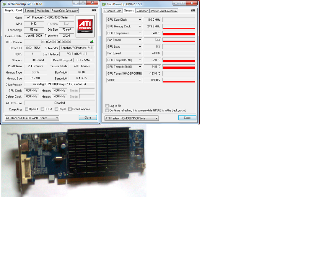

Voila ce que donne GPU Z.
Effectivement ton lien me renvoie vers la même carte graphique avec un port DVI et un HDMI.
(si la photo est trop petite faites le moi savoir je rectifierai).
Re: Ventilo carte graphique
ta t° n'est pas catastrophique bien que la carte soit en idle.
même en charge 100° reste acceptable avec les cartes moderne .
Utilise Hw monitor pour connaitre ta t° en jeux .

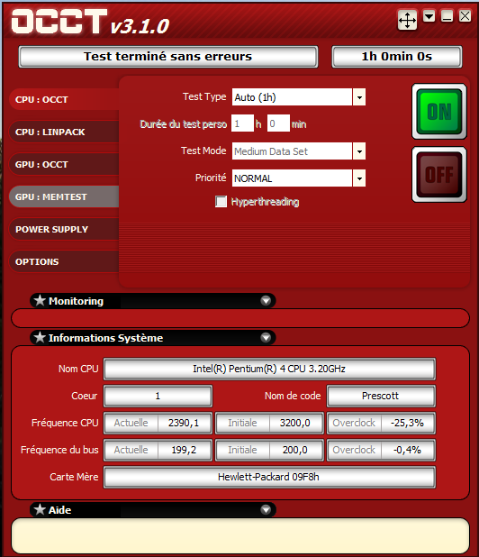

Voila le test OCCT
Bah tes températures sont bien...
Tu attends quoi de nous en faite? lol
