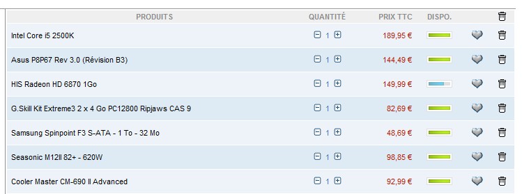

k-e-n-2
Messages : 1632
Enregistré le : 26 nov. 2008, 00:00
Localisation : Bruxelles, Belgique
Re: aide configs pc intel ou AMD
Message non lu par k-e-n-2 »
Je dépasse un peu le budget mais voilà une bonne config selon moi. Alim chère, mais modulaire (câbles détachables) et t'as de la marge pour une deuxième carte graphique ou un futur upgrade ^^. Il y a l'Antec HCG 520W si le Crossfire ne t'intéresse pas, ni le fait qu'elle soit modulaire.
Le boitier est sobre et en même temps flash (LED bleu) et offre un max de possibilité pour son prix.
J'ai oublié: i5 2500K -> OC -> Ram en PC12800 :ouioui:
