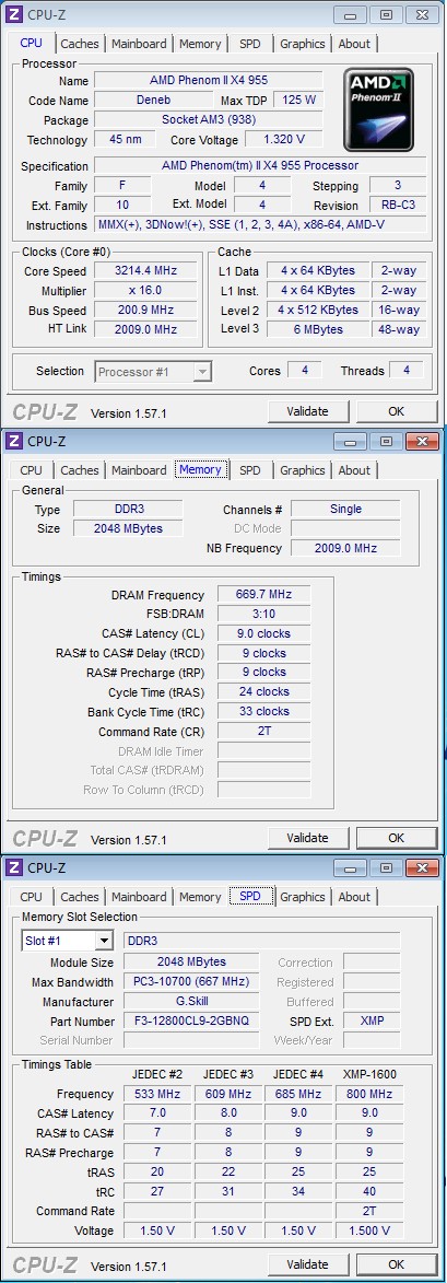

Suite a cela j'ai :
-Vérifié mes barrettes mémoires = 0 erreur.
-Arrêté le service indexation de Windows.
-Réparé avec le CD de Windows.
-Interverti les barrettes.
-Changé de slot les barrettes des bleu j'ai essayé les noirs.
-Actuellement je teste les barrettes l'une après l'autre en attendant d'avoir un BSO, là je suis sur la deuxième (hier sur la première j'ai eu droit a un BSO).
Par-contre une chose que j'ai remarqué, c'est que lorsque j’éteins mon alimentation et débranche le cordon d'alimentation (pour enlevé les barrettes par exemple) j'ai plus de BSO pendant 24 ou 48 heures maximum, après sa recommence.
Mes barrettes >> http://www.materiel.net/barrette-memoir ... 39709.html
Ma Carte mère>> http://www.materiel.net/carte-mere-sock ... 57057.html
