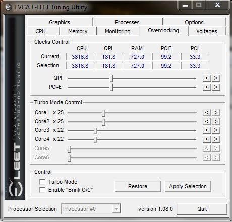

ta pas un panneau de controle comme evga ?
