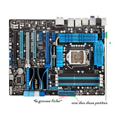

voila comment ca doit etre (j'ai essayé de faire simple)
Re: j'ai monter moi meme mon pc mais il ne fonctionne pas .
je pense que je ferais sa ! sur ma gtx 580 il y a vachement plus de fiche derierre je crois . je ferais des foto demain de mes branchement
merci de votre aide . mais tu n'as pas une idée d'ou sa peut venir ? quand je le met sous tension les led de la carte mere s'allume et quand j'appuie sur le bouton de facade tout se lance . ensuite une led rouge s'allume sous le processeur et tou s'eteind ...
par raport a ton dessin tout est comme moi , la grosse fiche prend tout l'espace de droite du processeur. et a gauche ben il y a 8 trou et la petite prise ne prend que 4 emplacement c'est normal ?

Normalement tu dispose d'une 2x4 pins
et ben voila par rapport a la photo que je t'es mis en lien tout a l'heure : il y a un cable (qui se branche sur la fiche jaune de l'alimentation ) et dessus il y a ecrit 12v et c'est une prise qui fini par 2x4 pins et sur la carte mere sur la prise a gauche du processeur il y a egalement ecrit 12v . donc j'ai brancher ce cable sur la prise de la carte mere moi etant donné que la prise remplissé le nombre de pins

http://www.pc-boost.com/images/articles ... cables.jpg alors voila je t'explique :
de bas en haut :
le cable rouge est dans la boite
le cable vert est brancher sur ma carte graphique
un cable noir et branche a mes deux ventilo
un a mon ssd
un a mon hdd
un a mon disk
le cable jaune est branché a gauche du processeur
les deux petit cable je ne l'est est pas ^^
le 12v p4 n'est pas brancher
et la prise 20 24 est branché a droite du processeur
( j'ai aussi essayer avec la prise 12v p4 a gauche du processeur et la prise jaune branché nulle part sa ne marche pas non plus )
Le câble rouge qui reste il est comment?
le cable rouge qu'il reste il est exactement comme le vert sauf qu'il y a ecrit vga 2 au lien de vga1 sur le vert .
tu connecte a l'alimentation soit le rouge soit le vert, et tu connecte les deux embouts d'un des deux a ta carte graphique, et normalement cela devrai fonctionner
