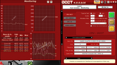

je suis en train de faire un test occt
je suis a maxi entre 65 et 70 degrès
freqence cpu 4.9 ghz et vcore a 1.37
vitesse ventilo 2300 rpm

enzo570 a écrit :je suis en train de faire un test occt
voici le resulta avec occt

oui c est vrai 2300 rpm c est bruyant je vais en changer j ai deja mis celui de mon phantom dessus + je vais mettre un Xigmatek XLF-F1256 - 120 mm .
pour les temperature je gagne 4 a 5 degrès :biere:

voila j ai mis un xigmatek xlf-1256blue est la le jour et la nuit il est silencieus!!!!!!!!!
que du bon :)

j ai gagner encore 2 degrès par rapport au ventilo corsair d origine :)

pourtant il tourne moins vite ......surement une meilleur pression statique .Se qui est plus adapté à un rad épais ;)

dans mon nouvel appartement j ai gagner encore 7 degres :)

voila j ai oc a 5 ghz en h24 avec un vcore a 1.38
voici un occt
