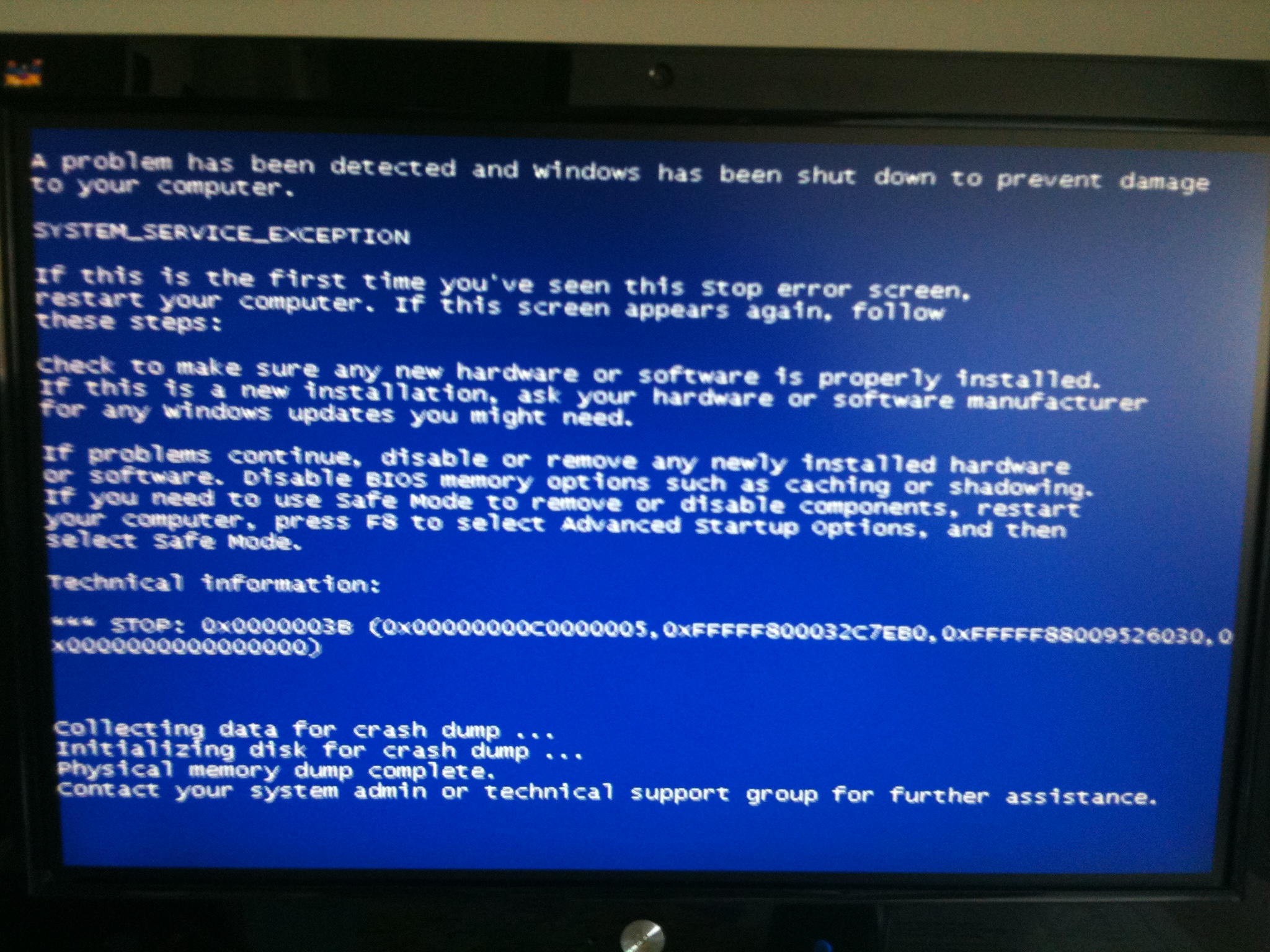

bonjour.
mon écran bleu
mon écran bleu
depuis plusieurs semaines j ai mon pc qui plante.
cela s intensifie avec les jours qui passent.
j ai cette page bleue n'importe quand pas au démarrage.
j'ai monté mon pc il y a environ 6 mois (je suis novice)
mes questions.
mon alimentation est elle assez puissante (elle a déjà plusieurs années derrière elle)
ma dernière manip j ai flashé le bios pour mettre la dernière version à jour.
connaissez vous le message d'erreur de ma page bleue?
:tellme: :tellme:
Re: ecran bleu de plus en plus souvent
Commence par faire une réparation windows pour voir si ça règle le problème.
Dans la cas ou le problème persiste fais un memtest pour vérifier tes barrettes de ram.

je vais où pour faire réparation Windows.
merci pour les conseils
Messages : 6750
Message non lu par fabdcn »
à l'aide du CD windows, au lieu de formater, tu fais une restauration (même méthode que le formatage au début en gros) sauf qu'il faut surtout pas formater

:cry: ça plante toujours.
est ce que je risque d’endommagé des pièces PC si mon pc continu à planter?
je pense que je vais changer mon alimentation quand même alors :eh:
Messages : 6750
pascal26drome a écrit ::cry: ça plante toujours.
si t'as l'occasion de tester avec une autre alim, ce serait mieux,
et au cas ou, teste avec une RAM par une RAM
(faut toujours penser à la RAM en cas de panne...)

bonsoir.
ça plante encore de temps en temps.
je ne trouve pas la solution.
Messages : 14606
Température du processeur ?
tmpc
Messages : 391
Localisation : 76 Le Havre
Message non lu par tmpc »
Tu as essayé de brancher une seule barrette mémoire ?
Sinon tu en branches qu'une jusqu'à tant que sa plante, si ca plante pas , genre trois ou quatre jours d'utilisation, tu essais avec la seconde barrette.
Cela te permettra de savoir laquelle est défectueuse.
Selon moi c'est probablement une barrette défectueuse, j'ai eu ce même soucis avec des barrettes neuve. resolu-ecran-bleu-barrettes-memoires-t1 ... ml#p152667
Pour moi je dirai c'est la ram, j'ai eut le même soucis sur une config plus ancienne, j'avais changé les ram et ras à l'issue...

j ai inversé les barrettes. petit nettoyage et ça plante plus pour l instant :hein:
A voir :marteau:
