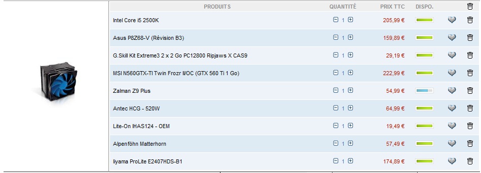

Je te conseillerai ceci comme tu as dejà le disque dur

Pour l'OC et le rad ca depend a quel point tu veux pousser ton proc, car il peut aller bien au dessus de 4Ghz. Si c'est ce que tu vise, alors pas la peine de partir sur un noctua, un rad a 30 / 40€ fera l'affaire
Pour la 560ti et ses 448 cuda, je ne connais pas la date, mais surtout, le prix sera plus elevé, compte environs 50 ou 60€ de plus je pense. entre les 2 il y a la 6950 eventuellement. Pour la marque de la 560ti, pars sur une asus DCU II ou un MSI twin frozr II
pour le boitier, le shinobi est tres bien, mais il manque de ventillo d'origine, il faudrait lui en rajouter un ou 2. sinon tu as le Zalpman Z9+ mieux équipé a ce niveau là.
La ram: Gskill ripjawsX 2*4 Go en PC12800 Cas9 ou bien les Gskill Sniper 2*4Go en PC12800 cas9. pour les 2 le dissipateur est bas. saches tout de meme que pour le coté gaming, 4Go suffise mais si tu veux une machine polyvalente et que tu fais de la vm, pourquoi pas oui
l'alimentation: Antec HCG 520W
La carte mere: P8P67 de chez asus et ca roule (référence de base)
L'ecran de ton boulot est simplement merdique... j'en ai pas sous la main, il faut que je jetes un oeil pour voir ce que l'on a
Pour commander à bas prix, je te conseil top achat, amazon... ces 2 la livrent gratuitement en relais. apres il y a grosbill etc... Sur que materiel.net c'est la classe amis la qualité de service se paie. perso je commande la plus part de mon matos chez top achat, jamais eu de souci. a toi de voir.
je crois pas avoir oublié de question mais dis le moi si c'est le cas!

Mercizackangeal a écrit :Je te conseillerai ceci comme tu as dejà le disque dur
Pour les barrettes j'avais preciser que je voulais 2x4Go.
