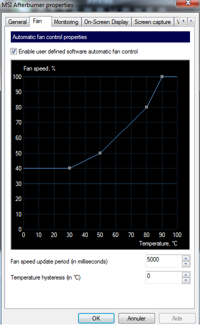

Tu peux faire un screen de la page d'accueil d'afterburner? Celle où t'as le Vcore, la fréquence des shader et du core etc
T'es sûr de ne pas avoir laissé les ventilateurs en mode manuel avant ton test furmark?
Et de ta courbe de réponse du ventilateurs (settings puis fan).

voila

Re: Retour config Badboy Records
Message par nuttelya »
Tes msi 560 ti sont des HAWK ou non, ou une est hawk et l'autre non ?
Tu as les fréquences de base d'une msi gtx 560ti HAWK. :japon:
Maintenant les hawk sont pas censées chauffée autant. Leur seul soucis est qu'elles perdent tout leur silence quand elles montent en charge, ce qui est normal.
Tu devait pas dépasser les 65° avec si elle n'ont pas été plus OC que le réglage d'usine.
DOnc n'OC pas si tu as des hawk car ces Cg sont des monstres, cependant elles sont taillé pour le oc, mais en sli si tu les laissent comme ça, tu as un équivalent à une gtx 590@ stock ou plus de perf qu'une 580 OC.
