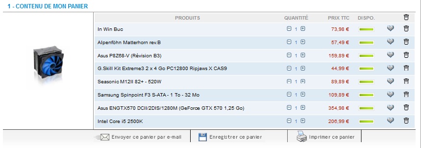

Hello,
En suivant vos conseils j'arrive donc à ceci
En tout cas merci pour les avis et si tout est bon je passerai commande dans quelques jours.
Re: Tour gamer +- 1500€
Pour moi c'est parfait.
Juste le boitier qui est *** mais c'est ton choix ^^
Impéc tt ca
(le boitier c'est les gouts les couleurs Val
