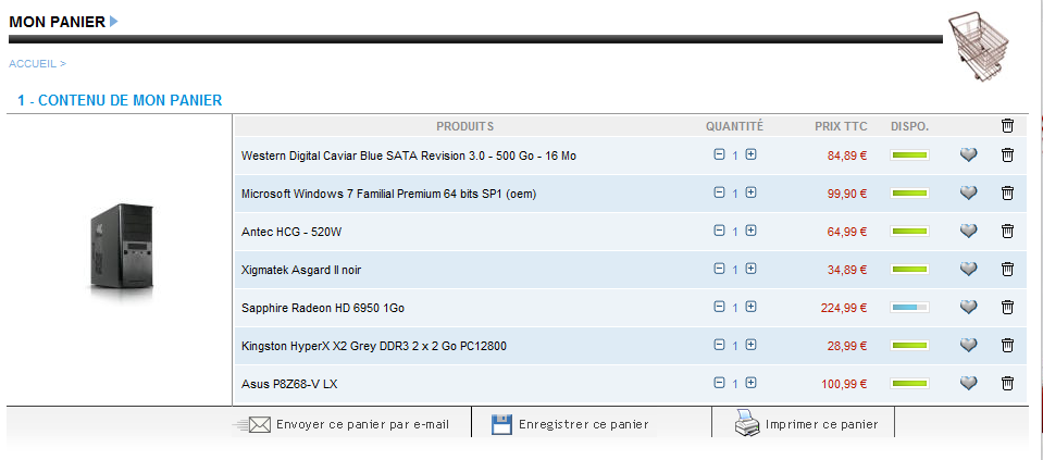

Re-bonsoir !
Alors voilà, j'ai fait un peu le tour des conseils que j'ai reçu et il en est ressorti la config suivante : Config
Donc avec cette config je dépasse un peu mon budget mais je me dis que ça en vaut la peine ?
Si vous avez des commentaires ou suggestions pour améliorer le rapport qualité/prix, n'hésitez pas !

Donc tu as pris la config proposée par Tonton, à un détail près, la CG.
La 6950 sera légèrement plus performante pour BF3.
Si tu as pris le 2500K, c'est que tu veux overclocker, et dans ce cas, n'achète pas le TX3: attends de vouloir overclocker pour acheter un RAD performant une bonne fois pour toutes.
Pour le ventirad, je vends mon Scythe Yasya, qui est équivalent au Ninja en performances, et moins performant que le Macho ( http://www.materiel.net/radiateur-pour- ... 59364.html) si ça t'intéresse. Regarde mon retour, j'y ai mis plusieurs photos et le résultat de l'OC.

Bonsoir et merci à mistake59 et NB91 !
@NB91 : concernant le GPU, étant donné qu'elles se valent plus ou moins (j'entends de tout un peu partout), j'ai décidé d'opter pour la Nvidia, histoire d'essayer car ma précédente était une ATI.
Je prends bonne note pour le ventirad, et je vais suivre ton conseil et attendre un peu de voir mes besoins.

Ce qui vaut le coup, c'est de payer 15 euros en plus pour avoir la P8Z68-V LX http://www.materiel.net/carte-mere-sock ... 73106.html qui fera tout ce que la MSI fait, et a en plus une interface graphique intégrée, très utile au cas où ta CG tombe en panne par exemple.
Re: [Avis] Config ~800€ - Type gamer
Bonjour à vous !
Concernant la CG, j'ai des retours très différents, notamment concernant la P8P67. Pas que je veuille remettre en cause la parole de chacun, mais étant totalement néophyte, j'aimerais confronter les avis pour faire ressortir les avantages et inconvénients et pour arriver à un choix final.
Je cite, ce sera plus simple : " La P8P67 est une coche au dessus de la C45. Cette derniere a tres peu de reviews et on ne la connait pas vraiment. Je ne connais donc pas son comportement en overclock. La P8P67 est toutefois une référence. "
Quant à la P8Z68-V LX, on me l'a qualifiée de "cheap", ce qui est un terme qui me dérange un peu.
Qu'en pensez-vous messieurs ?
(Merci encore pour votre suivi!)
