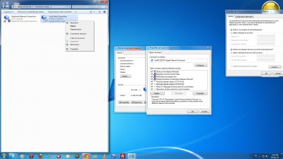

Et une fois tes pilotes téléchargés vérifie que tes paramètres sont mis comme ça (ip automatique, dns automatique).
