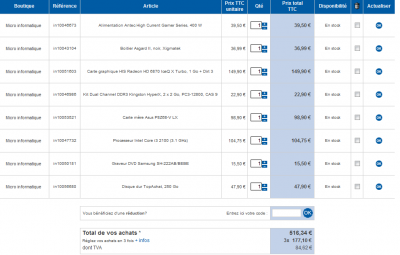

qu'est ce que vous pensez alors de :
+ processeur : Intel i3 2120
+ carte mère : ASRock H67M (Est-elle bien ?)
avec comme avant,
+ Carte graphique : Shapphire Radeon HD6870-1024
+ Mémoires : Kingstone PC3-12800 - 2 x 2 Go1600 MHz - CAS 9
+ Boitier : Xigmatek Asgard II - Noir/Noir
+ Alimentation : ANTEC High Current Gamer Series - 400W - 80 + Bronze
+ Disque dur : 3,5'' RDC 250GO 16MB-7200trs-RDC-HDD3
+ Graveur DVD : Samsung - 22X - Super Multi - SATA - Bulk Noir
C'est 20€ de plus mais si c'est plus évolutif ça vaut le coup effectivement ^^
