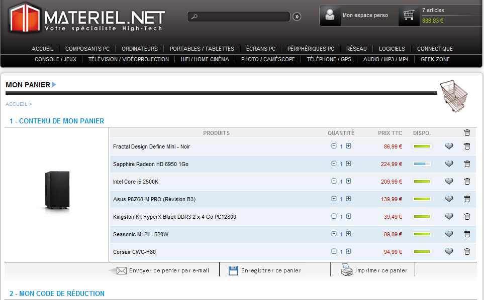

J'suis arrivé a ceci :
Le ventirad est le seul pr le quel je suis sur qu'il passe sans soucis (mais quand mm asser chère), il y a moyen de trovuer moins chère.

Tonton pourquoi la Z68-M PRO?
Elle ne gère ni crossfire ni SLI, 'fin c'est du 16x/4x ce qui est surprenant pour une "pro".
S'il veut conserver la possibilité d'un crossfire (même si on est d'accord, une mini tour n'est pas faite pour du crossfire), le meilleur choix serait cette MSI.
http://www.materiel.net/carte-mere-sock ... 69056.html
30 euros moins chère que la Asus, mais qui gère le cross/sli en 8x/8x

Tonton Flingueur a écrit :J'suis arrivé a ceci :
Merci pour la config avec en remplacement le boitier MSI Z68MA-G45.
Produit Qtt Prix unit.
Corsair VENGEANCE 3 x 4 Go DDR3 PC12800 CAS 9 1 60,61 €
Intel Core i7 2700K 1 270,86 €
MSI N580GTX Twin Frozr II/OC (GTX 580 1,5 Go) 1 433,94 €
MSI Z68MA-G45 (Révision B3) 1 93,22 €
OCZ Vertex 3 - 120 Go 1 137,03 €
Total HT : 995,66 €
TVA (19,6%) : 195,15 €
Total TTC : 1 190,81€
Voila j'ai essayé de modifier la config que vous m'avez proposé:
- le I7 2700K: pour l'O/C a plus de 5GHZ facilement.
- 12 GO deRAM au lieu de 8 GO. Utile ou pas? Vu la différence de rpix c'est à la marge...
- CG: GTX580 au lieu de l'ATI 6950. A noter qu'avec une GTX570 on fait baisser la note de 50€ à 100€ (tout dépend de la marque). La différence de prix entre la 580 et la 570 est-elle justifiée? Quelle marque choisir en CG: en fonction du nombre de ventilo, de la memoire, de la puissance, O/C de base ou non, etc????
Hors boitier et alim, j'atteint donc entre 1100€ et 1200€.
Cela vous semble-t-il pertinent?
