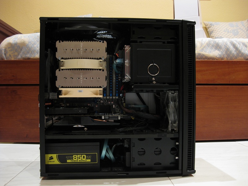

J'ai commencé par monter le CPU et le ventirad. Le fameux ventirad, le moooonstre ! Il est vrai que ça taille impose mais sont installation reste relativement simple. Attention tout même pour visser les vis ressort à visser une fois l'une et une l'autre vis sinon bien galère, si on vis trop l'une des deux cela décroche l'autre et il faut recommencer...
Je pense par contre avoir mal monté le ventirad : il est placé verticalement, le ventillo extérieur (pas celui entre les deux radiateurs) est tourné vers le ventillo du haut du boitier (qu'en pensez vous ?).

- bouger mon ventirad et le mettre en position horizontal (a moins le laisser en vertical ? qu'en pensez vous ?)
- ranger les cables pour que ce soit propre (oui j'ai fait ça comme un cochon j'en avait marre de faire et défaire et comme je testais pas mal de chose c'était pas ma première préoccupation).
- mettre les ventillos en facade, pour le moment ils sont sur le côté comme à l'origine( voir la photo : http://images.bit-tech.net/content_imag ... er-l-1.jpg), ça ventille bien les HDD mais apporte peu d'aire frais dans la boite.
