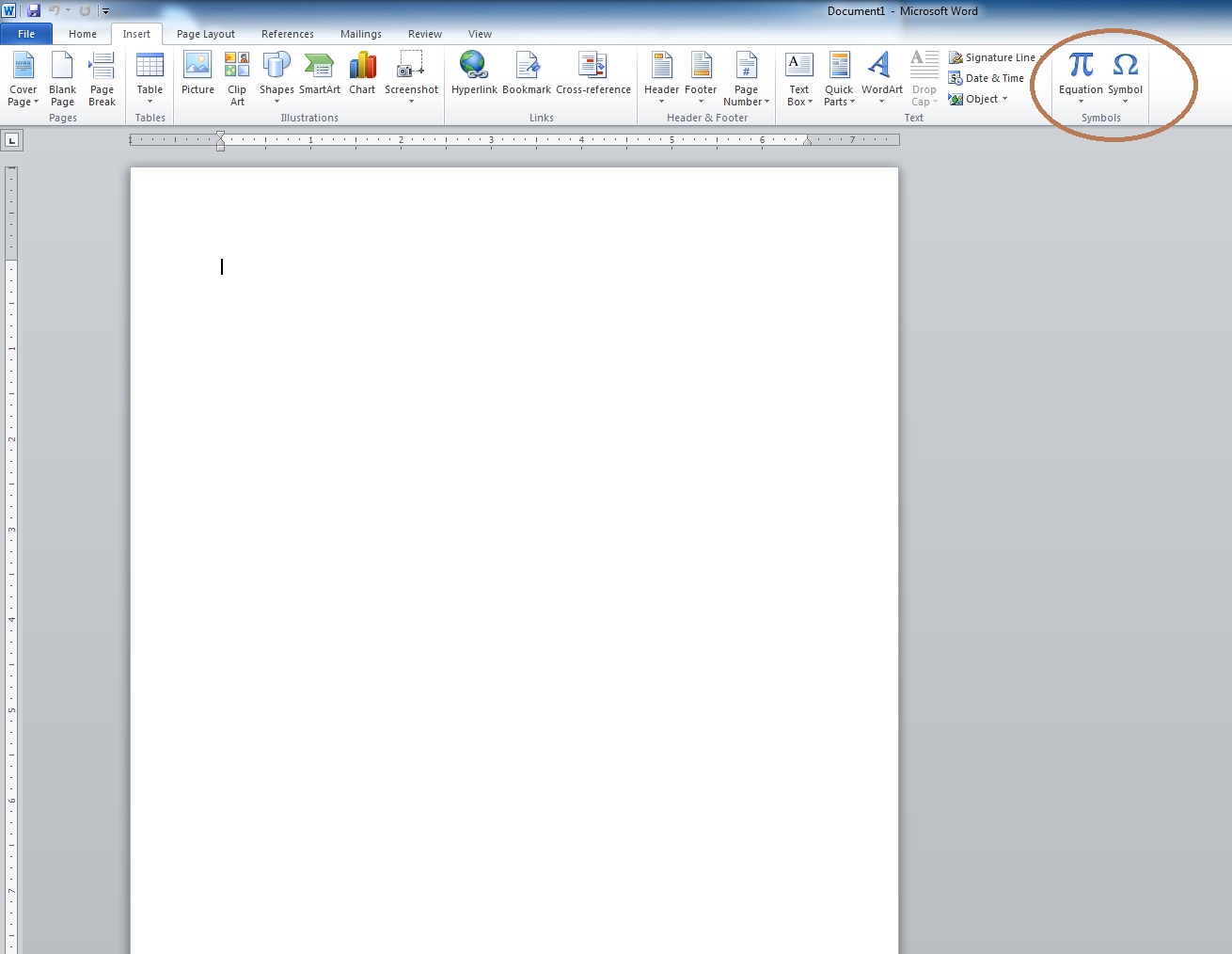

Re: symboles statistiques sous word
Utilise l'outil pour équations intégré à word.
Si tu ne sais pas où c'est dis moi quelle version de word t'as et je te dirai comment le retrouver
Si tu as word 2007 ou 2010 c'est le truc que j'ai entouré sur le screenshot.

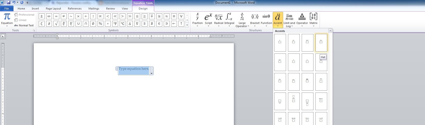

Mais justement pas intégrer un caractère, mais utiliser la fonction équation pour le créer.
Appuie sur le bouton équation et tu auras un menu comme dans mon screen.
Va dans accent et choisis le circonflexe, tu pourras taper x dans le carré qui est en pointillés.
merci beaucoup , je ne connaissais ca cette fonction, tu me sauves
