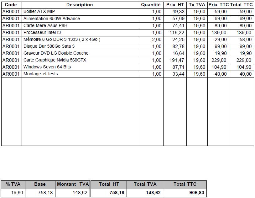

J'ai pour projet d'acquérir une unité centrale afin de me créer un ordinateur de Salon.
Mon objectif étant de pouvoir jouer sur ma télévision, un écran LCD de 42 pouces (106 cm de diagonale) via une connexion HDMI.
Idéalement mon ordinateur me permettrait d'utiliser le meilleur des graphismes des jeux assez lourds comme GTA 4 avec des textures et résolutions proches du maximum avec une vitesse d'affichage fluide (FPS supérieur à 30).
Je suis donc aller voir mon informaticien qui ma proposé deux configurations qui me paraissent être adaptées.
Voici la première ci-dessous: La seconde configuration est la même que celle ci-dessus mais avec un processeur Intel I5 2500k.
J'aimerais avoir vos remarques pour me faire une idée sur la qualité du système que j'envisage d'acheter.
Cet unité centrale est elle suffisamment puissante pour répondre à mon projet ?
Merci d'avance,
Fabien
PS: Je ne suis pas un gamer qui joue à haut niveau, juste un casual gamer.

Première chose sur quel résolution tu vas jouer sur ta télé ?
Ensuite ne passe pas pars un revendeur je peut déjà te dire que les composants qui ta suggéré notamment l'alim c'est de la pure merde , on plus on a aucune information sur les marques des composant fréquence ect... , donc perso je te déconseille de passé pars un revendeur , on peut te faire quelque chose de nettement mieux pour ce prix

560 GTX... Déjà, une 560 TI Twin Frozr sera mieux, et pour le reste... Ben, donnes-nous ton budget et ta résolution, ce sera plus simple.
PS! alim Advance, laisse les merguez près de ta tour, bientôt le barbecue!

Les prix sont abusés aussi.

Les prix sont gonflés de 20/25% en moyenne

Pr l'alim qu'il a voulu te refourgué -> http://www.youtube.com/watch?v=zWt3St_MhSY[/video]
Ensuite ses prix sont juste du foutage de gueule.

Un conseil, envoi ton informaticien se faire f..... car il te prend pour un pigeon là ! de plus avec l'alim qu'il à voulu te vendre ou plus tôt ( te refourgé et se débarrassé de sa merde qu'il a en stock ) voila, c'était à préciser

C'est sure que c'est plus cher que si tu achètes sur le net.
20 à 25 % sur un assembleur, c'est pas étonnant. C'est leur marge.
Après il te dira que tu as le service derrière en cas de souci.
(par contre le matériel proposé ne semble pas forcément génial)
si tu préfère prendre chez un assembleur pour une question de service, tu peux, mais sache que tu paiera forcément plus cher.
(puis certains assembleur ne sont pas forcément "super" au niveau service)
