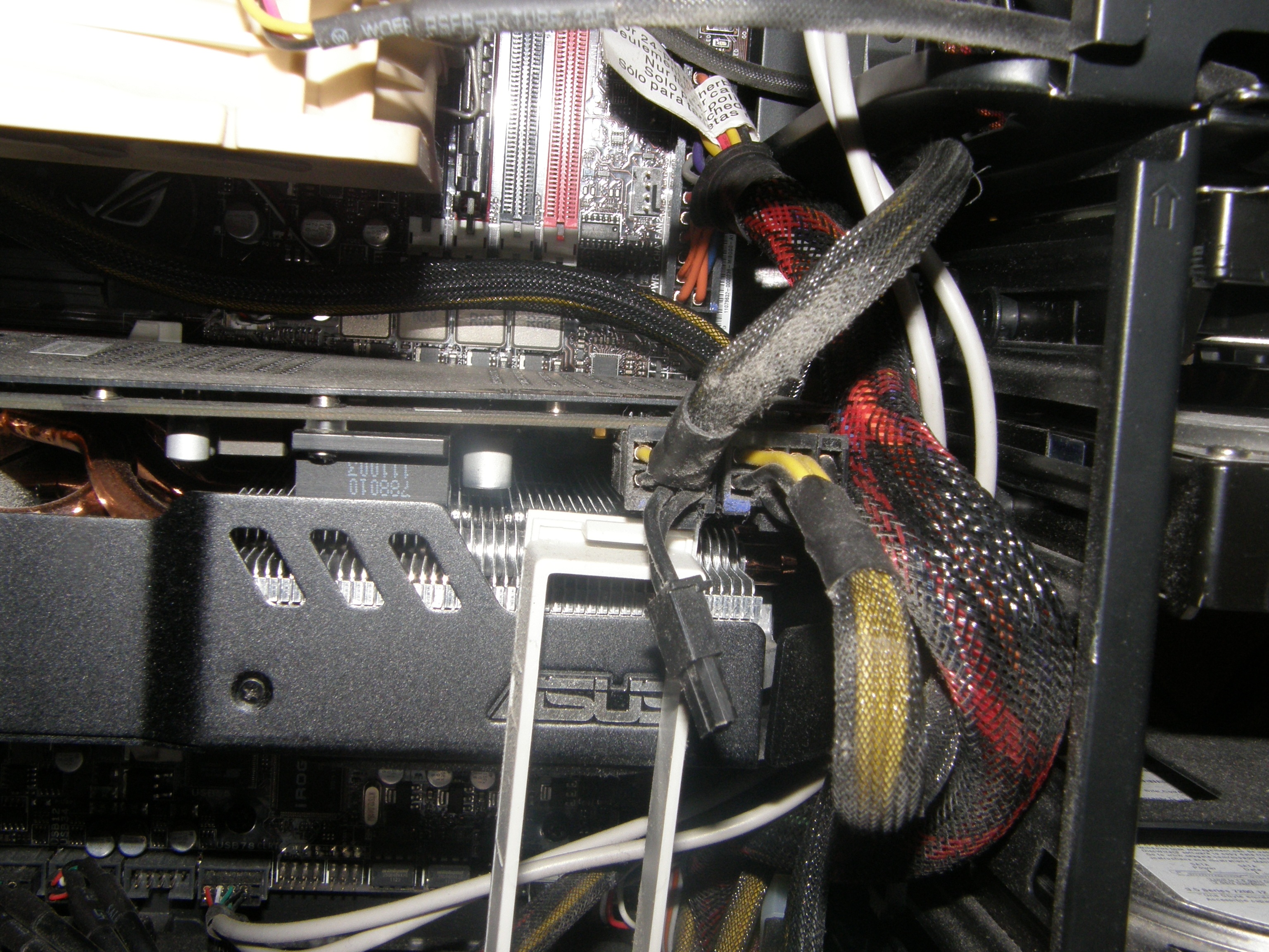

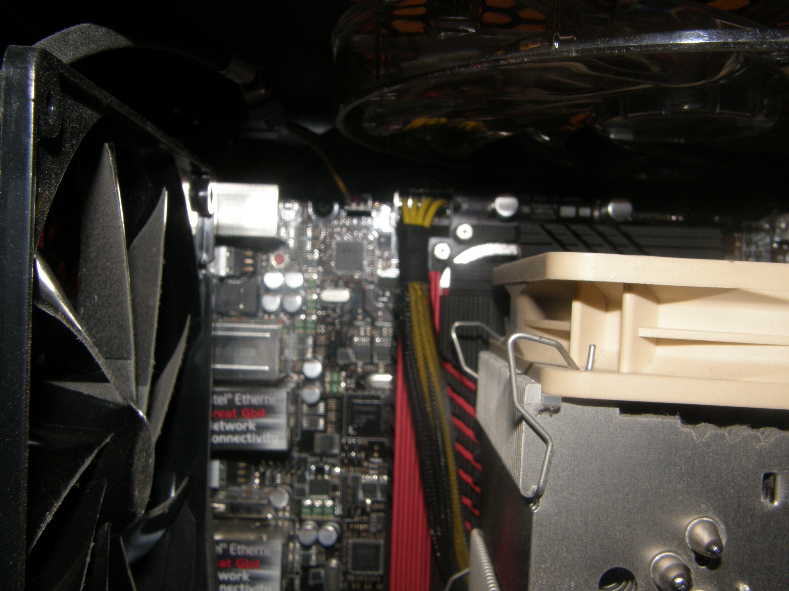

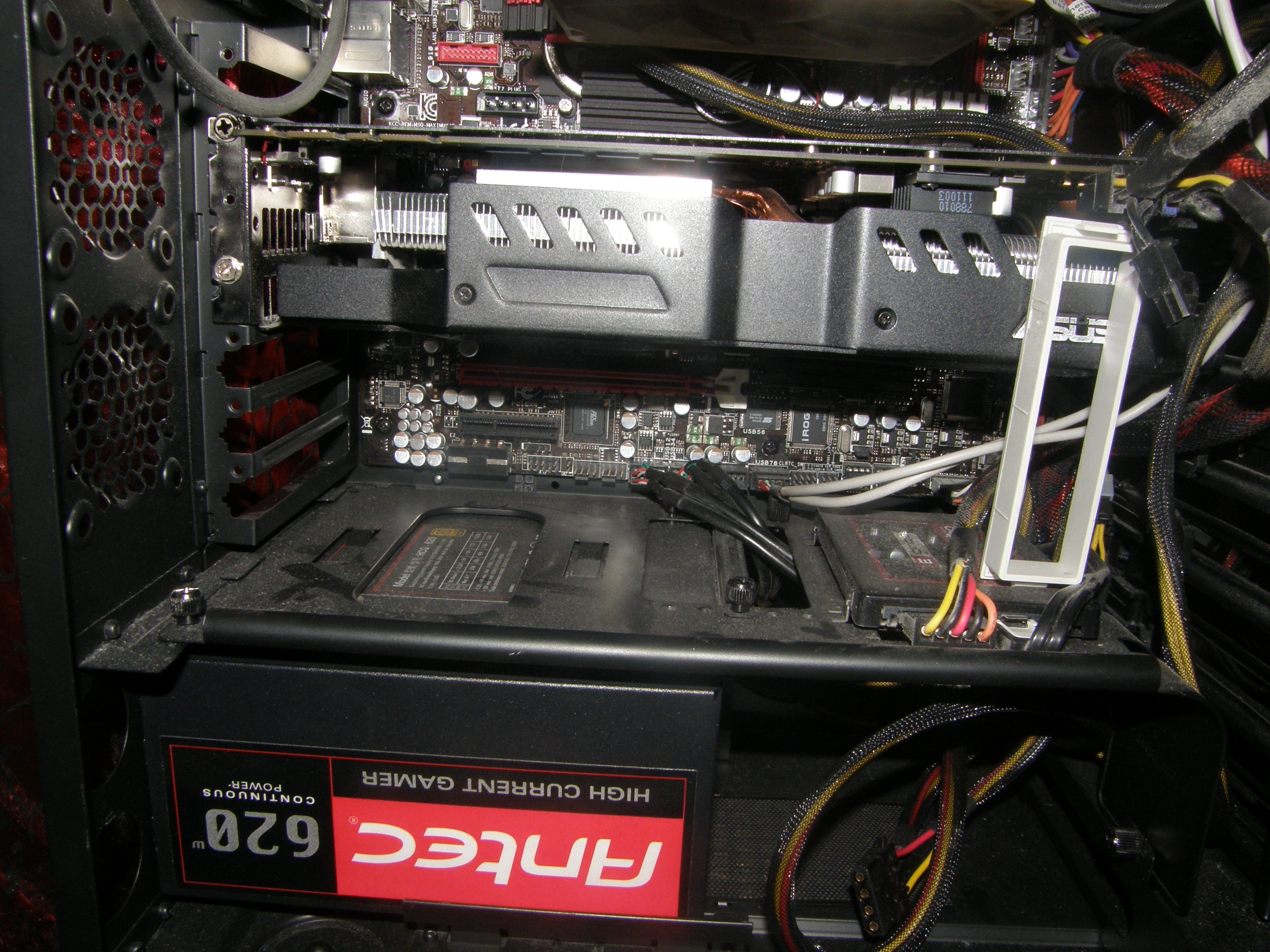

re j ai ouvert ma tour et j ai fait des photo en plus
pour mettre une 2e CG je suis bon pour une tour mais le probleme n est pas la
j ai tous bien regarde
j ai plus de prise d alim de dispo
sa craint du boudin
sa craint du boudin

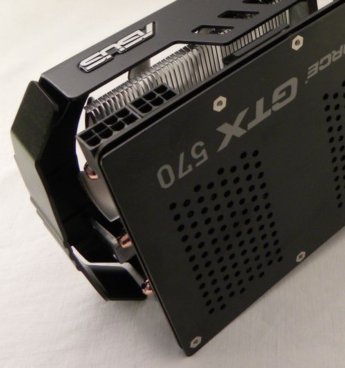

Re: passage sur 3 ecran 27p
Tu peux utiliser 1 des PCI Express 8 pins pour chacune des CG et compléter l'autre prise 6 pins avec l'adaptateur fourni.
Ouvre l'autre paroi latérale, tu verras que derrière cette paroi il y a des prises molex de libres.

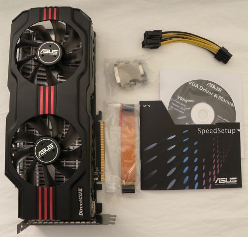

par contre l’espace entre les 2
DC II...
Quand je me dis qu'en occupant 3 slots les DCII sont quand même moins bien refroidies et plus bruyantes que les TF2 à 2 slots...

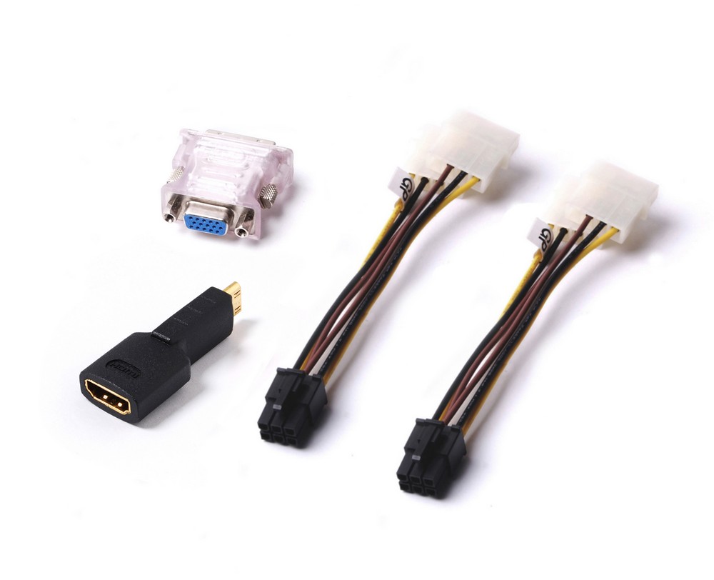

re je trouve sa sur le net
mais si vous avez un lien je suis prenneur
je crois que je vay mettre l alimentation hors tour
mais si je ne doit pas change l alim je prend un tour + grosse
mais le probleme des connectique seras pareil

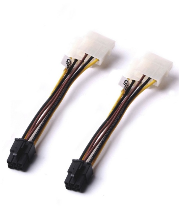

Il faut que tu utilises ce qui ressemble à ces adaptateurs pour alimenter les 6 pins de tes CG, les 8 pins seront alimentés avec les PCI Express de l'alim.
En effet la place est réduite.
Valeuh a écrit :En effet la place est réduite.
deja que je utiliser la meuleuse pour branche les serial ata
bref
je suis deja content de pas change l alim
trouve en 8pin
http://cgi.ebay.fr/Adaptateur-dAlimenta ... 19ce760610
Syndrome de cékikia la + grosse ^^NB91 a écrit :![]()
Le derriere du PCB par contre est magnifique
