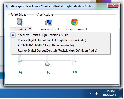

Re: problème de son
après désinstallation des pilotes audio NVidia et realtek et relancé le PC, les pilotes audio NVidia se télécharge sans problème, et j'installe les pilotes audio realtek via le cd fournis avec la cm.
coté mélangeur de son, j'ai le haut parleur, et les 2 sorties S/PDIF d'activé. Mais toujours rien en sortie d'écouteurs. les barres vertes s'affichent toujours quand il y a du son ( je test avec de la musique sur youtube )
